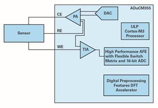

恒电势器
最基本和常用的测量原理是基于恒电势器。如图1所示,恒电势器测量和控制工作电极(WE)和参考电极(RE)之间的电压。通过调节流过计数器或辅助电极的电流,工作电极的电势相对于参考电极保持恒定。

电流测量
最简单的电流测量方法是对传感器施加偏置电压并测量响应电流。其中,在RE和WE之间施加一个恒定电压,然后使用电流-电压转换器和模数转换器(ADC)将电流剖面转换为数字信号。这个电流剖面取决于传感器和被测变量。图2利用ADuCM355描述了这个电路。
图2.电流测量

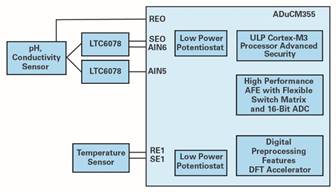

大多数用于所述测量的传感器可以通过ADuCM355输入直接操作。例如,用于恒电势器测量,如血糖测量。与此相对,实现更准确的测量(例如电导率和pH值)需要用到扩展信号链,所以也需要采用外部芯片,例如LTC6078。它增加了输入阻抗,以适应传感器的高输出阻抗,从而获得准确的读数。除了前面描述的测量以外,还需要测量温度,以补偿传感器的波动。扩展测量原理如图5所示。借助较大的信号链,ADuCM355可以读取电压和电流值。在所示的电路中,可以检测到范围小于100 Ω至10 MΩ的阻抗。较大的测量范围可以覆盖医疗领域所需的整个阻抗图谱。对于电导率测量,高动态范围特别重要,如此可以测量多种浓度。
图5.使用ADuCM355测量pH值、温度和电导率的电路
