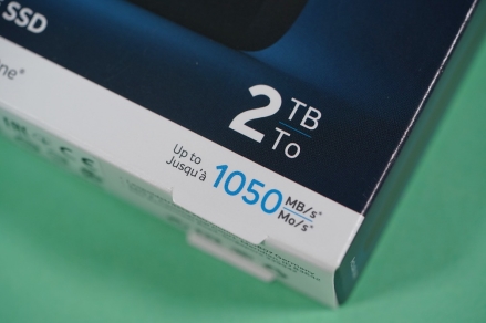

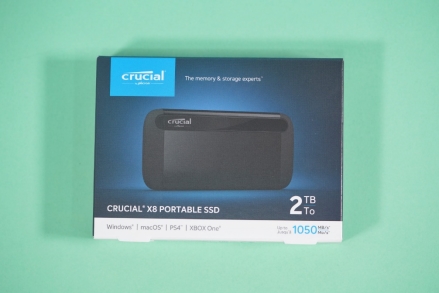

包装盒的正面。
2TB容量,最高读取速度可达1050MB/s。

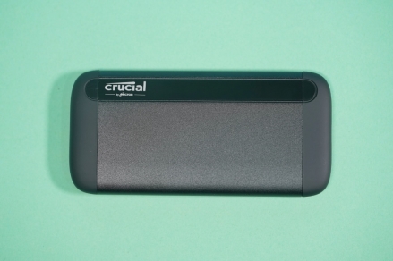

英睿达X8 2TB移动SSD非常小巧圆润,三围尺寸为110x53x11.5mm,重量100g。
机身采用三段式拼接设计,中间是铝合金材质并经过了磨砂处理,2端则是硅胶材质。
上面有一个装饰条丝印了SSD的型号、容量以及各种认证信息。

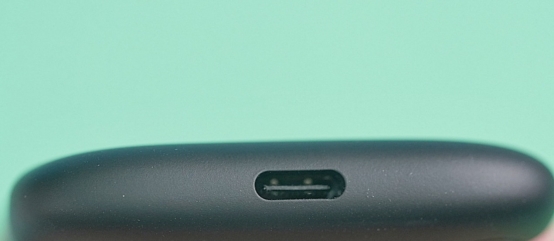

Type-C接口,需要连接电脑的USB 3.2 Gen2接口才能达到1000MB/s的传输速度。

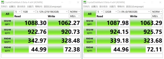

首先是1GB容量的测试。在CrystalDiskMark测试中,英睿达X8 2TB移动SSD的顺序读取速度达到了1088MB/s,写入速度也有1062MB/s;4K读写速度分别为45MB/s和72MB/s。
在进行32GB的测试时,读写速度没有受到太大的影响。顺序读取速度为1088MB/s,同时顺序写入也能达到1063MB/s。4K读取速度为45MB/s,4K写入速度72MB/S,。
从结果可以看出,不论是1GB还是32GB的测试,成绩几乎完全一样。

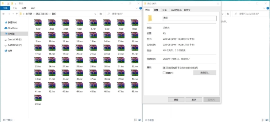

5、223GB文件复制
复制的文件总容量为223GB,共49个文件,为消除瓶颈,我们是从致钛PC005 Active 512GB SSD里面将这些文件拷贝到英睿达X8 2TB移动SSD中。
219GB文件的拷贝过程中,英睿达X8 2TB移动SSD可以全程保持在690MB/s左右的写入速度,没有发生掉速的情况。
