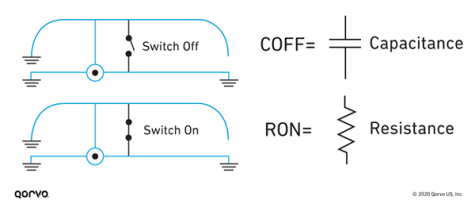

什么是RON 、COFF
孔径调谐开关的两个关键特性会显著影响天线的效率:导通状态电阻(RON)和断开状态电容(COFF)。孔径开关在断开状态(COFF)下是容性开关,在导通状态(RON)下则为阻性开关。如果电感连接到RF端口进行调谐,那么COFF和电感的组合将会产生不必要的谐振。换句话说,当开关处于关断状态时,必然存在谐振机制。为了抑制这种谐振,调谐器开关配有一个内部开关,可以并联到地面。
RON and COFF Diagram
对于可调谐电容器,具有较宽的调谐电容范围和良好的Q因数(质量因数)至关重要。当电压较低时,RON的冲击最大;电压高时,COFF的冲击最大。低RON或低COFF开关的战略布局优化了不同频率的调谐。

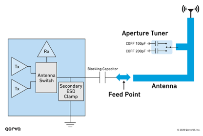

在OFF状态下,孔径调谐器的COFF对天线的电容性负载起作用,降低谐振频率。调谐器的COFF越高,频率偏离天线的自然共振就越多。

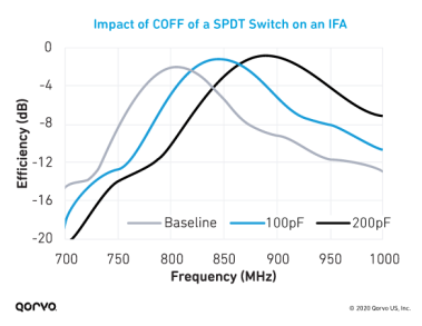

下图演示了单极双掷(SPDT)开关的COFF对反F天线(IFA)模拟效率的影响。所示的基线测量是在没有将SPDT放置在调优位置时进行的。每个端口的COFF被设置为100 fF和200 fF。
Graph of the Impact of COFF of a SPDT Switch on an IFA
COFF天线调谐
当从基线天线移动到低COFF开关时,频率偏移为40mhz,峰值效率下降0.3 dB。当从低100fF COFF切换到高200fF COFF开关时,频率偏移为40 MHz,峰值效率下降0.85 dB。总的来说,80兆赫的频移和总效率从基线下降了1.15 dB。

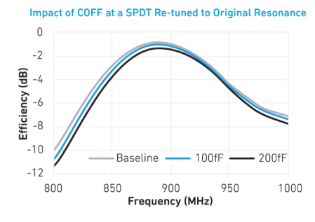

Diagram of a Re-tuned Antenna
为了抵消由调谐器COFF引起的频率偏移,单刀双掷(SPDT)开关的一个端口可以用来在电感器中切换以重新调整天线回到它的自然共振频率。在这种情况下,天线被调谐两次-一次由调谐器的COFF和第二次由电感用于重新校准天线到它的原始共振。然而,这种方法是以牺牲效率和带宽为代价的,如图3所示,它显示了当天线重新调谐到原来的890mhz谐振时的效率。
