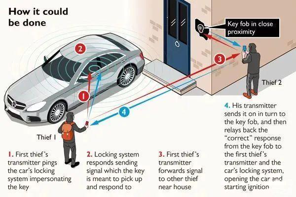

但是需要注意的是,大多数无钥匙进入系统只是通过信号强度来确定车辆驾驶员是否在范围内。也就是说,只要把这个沟通过程的信号放大,使得车子和钥匙「以为」车主就在附近,即可完成解锁操作。
这就产生了一种攻击方式:中继站攻击。比如说,我在家睡觉,钥匙就在旁边,靠近车辆的小偷会拉门把手假装开车门,然后通过手中的中继站收集来自车辆的请求解锁信号,这个信息会发送到靠近我身边钥匙的另外一个人的中继站里,而后发射到钥匙里,钥匙在收到信号后会返回一个有效信号,通过两个中继站回传到车内。中继站的作用就是放大了车子和钥匙沟通的信号强度,使得车子和钥匙「以为」车主就在车旁边,然后完成解锁动作,小偷就这样把车偷走了。
不要惊讶,这样的事情经常在欧美地区发生。此前,一台特斯拉就是被窃贼使用这种方式偷走的。之后,为了应对这种风险,特斯拉又通过 OTA 推送了一个 Pin To Drive 功能,该功能会提醒用户创建私人 PIN 码, 为车子再上一层锁,在解锁车门之后,只有输入正确的 PIN 码才能启动车辆。
当然,给车钥匙戴一个隔离套,屏蔽汽车钥匙、电子设备等发射的低频信号也是一个不错的方式。

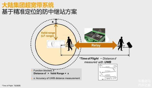

UWB 使用飞行时间(ToF,使用信号从源物体到目标物体再返回并再次确定两个物体之间的距离所需的时间进行精确测量。)计算,可以精确地知道从发射器到接收器之间的飞行距离,可以给到一个高精度定位。
通过这种高精度的定位,系统会通过钥匙到车子的信号传递时间来计算用户与车子的距离,如果窃贼想要通过中继站增强信号来获得开门权限,当系统探测到用户到车子的距离超出钥匙控车的最远距离,即会判定这是一次攻击,不会开启车门。
可以有效避免中继站攻击,对于追求安全的车厂们来说,很有吸引力,而且,当手机上拥有 UWB、蓝牙和 NFC 三个功能时,可以为用户提供更安全且精准的无钥匙进入体验:使用蓝牙唤醒 UWB,加密传输数据功能,UWB 则用于精准定位,而 NFC 则是用于手机没电情况下的备用进入手段。

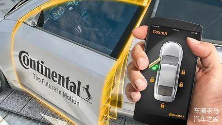

2016 年开始,大陆、宝马以及苹果就已经开始了 UWB 合作,旨在用苹果的手机去结合它的后台以及手机上的 App,去做基于 UWB 的数字钥匙,甚至于落地车型和时间点都有了:明年 7 月份就会实现量产,首先会在宝马 5 系上搭载,后续再适配到其他车型。

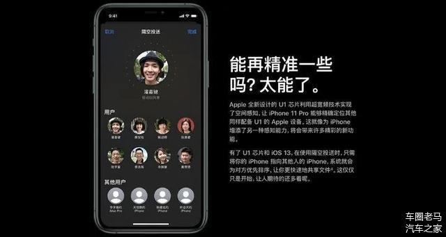

苹果已经在去年发布的 iPhone11 Pro 上预置好了 UWB,甚至基于这项技术开发了新的功能和玩法。比如:在使用隔空投送(AriDrop)时,只需将你的 iPhone 指向其他人的 iPhone,系统就会为对方优先排序,让你更快速地共享文件。

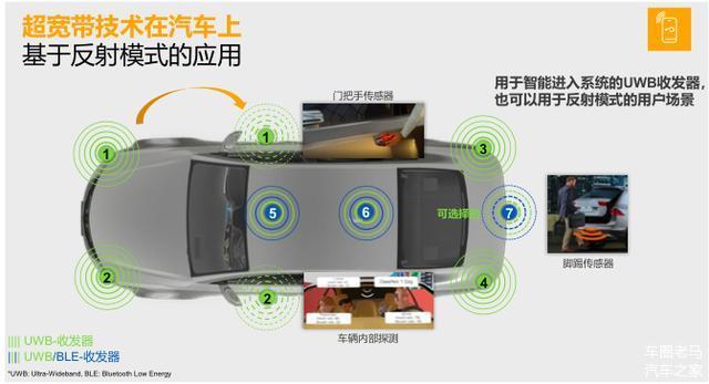

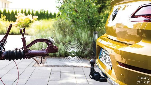

除了可以用作手机无钥匙进入系统,UWB 的用途还有很多。比如:提供更为精准的远程泊车、实现雨量感应、车内乘客检测等,这些都是基于 UWB 的精准定位和发射模式的应用延伸。
去年,大众就演示了其与恩智浦基于 UWB 研发的诸多应用,比如车辆防盗、自动拖车挂钩和车内乘客监测等。
大陆集团也有类似的场景开发和应用:

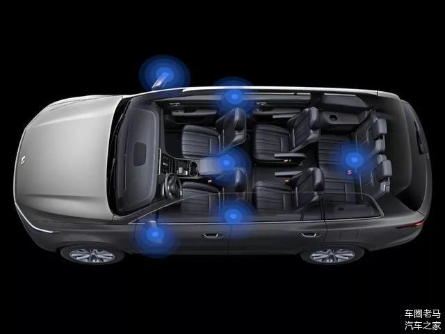

但是不可忽视的是,蓝牙也在进行精确定位和防中继站攻击的开发,二者势必会存在很大的竞争。比如说理想 ONE 的无钥匙进入解决方案,采用低功耗蓝牙加上车内设置的五根定位天线、一根通讯天线实现从 20 米外至车内的实时位置通讯(普通蓝牙钥匙都是单蓝牙进行定位,无法实现用户无感进入),车子从 20 米左右的距离定位到用户手机位置,随着用户靠近时车辆自动开启迎宾功能,拉车门时解锁。上车后只需要深踩一脚刹车挂挡就可以正常行驶, 全程无需掏出手机 。
