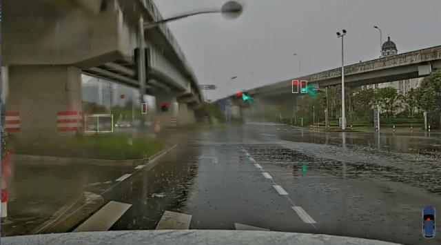

在通过红绿灯十字路口时,车辆的感知系统识别到了绿灯,决定继续前行。路口地面上并没有车道线,但有高精地图的帮助,车辆稳妥地按照规划的路径行驶.
▲ADS测试车在路口准确识别到了8个红绿灯
随后车辆来到了一个较为复杂的十字路口并准备左转。
左侧高架桥会影响车辆的定位精度,同时前方还出现了8个红绿灯,对自动驾驶系统来说也是一个不小的挑战。
从视频画面看,ADS系统准确识别到了所有的信号灯,并且还知道在直行绿灯亮了之后进入左转待转区。随后绿灯亮起,测试车完成左转。

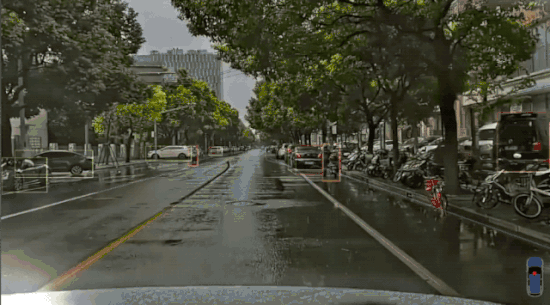

在一条右侧停满了其他车辆的狭窄小路上,本车道和对向车道各自出现了一台电动自行车,视频中两个目标都被准确识别、跟踪,并被显示在生成的3D场景之中。
▲ADS系统识别电动车
车辆在小路继续行驶,前方突然出现了一辆人力三轮车横穿马路。如果识别不到,就会出现碰撞危险。
ADS系统准确地识别到了这个目标,车辆选择减速缓行,待三轮车完成转向后再加速行驶。

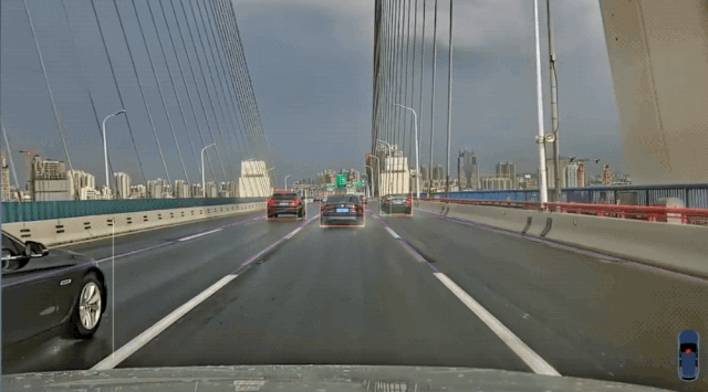

在即将通过上海地标南浦大桥时,车辆检测到前方黑色轿车速度较慢影响行驶,同时左侧中间车道空闲后,主动向左变道超过了前方慢车,保持在中间车道行驶,自主完成了变道超车动作。
行驶至大桥中央时,后方一辆宝马5系旅行车快速超过测试车,然后在较近的距离并入测试车前方——这就是L2级自动驾驶系统最害怕的Cut in场景。
▲ADS测试车躲避加塞车辆
L2级系统面对这种情况,要么是突然一个急刹车影响驾驶体验。要么是无动于衷继续驾驶,导致驾驶员被迫紧急接管车辆。
视频画面中,ADS测试车从60公里/小时的速度减速至55公里/小时,让5系旅行版完成并线。待其走远后,又恢复至60公里/小时的速度。
