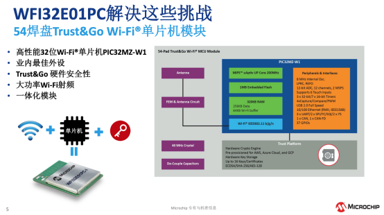

Wi-Fi® 32模块的出现可以应对这些挑战。该产品的MCU型号是PIC32MZ-W1,属于PIC32MZ内核系列,主频率为200MHz,具有1M的闪存和256KB的RAM,在CoreMark和第三方的MCU内核评级的网站上获得了710分的高分,强大的算力可以应对很多复杂的物联网应用。
image.png?imageView2/2/w/550
相对于其他Wi-Fi MCU,该模块有最为丰富的外设:有大量可自由使用的GPIO,还有以太网、CAN总线和USB接口;配备了CVD Touch,具有触摸按纽功能;具有精确的高线性度的双通道12位ADC,可以在不同的环境中,比如说针对不同的干扰、不同的温度变化下仍然有相对稳定的性能。
强大的安全功能是该产品另一大特色。Wi-Fi® 32模块支持了等级更高的WPA3安全协议,具有更稳健的身份验证以及防止离线字典攻击等功能,并且符合了最新的Wi-Fi认证标准。
在物联网应用中,本地设备经过要通过Wi-Fi连接到云端,这个过程的防护非常重要。据Alex Li介绍,这个过程的安全性取决于三个要素:第一个就是不可变更的公共密钥,第二个就是一个隐性私密的密钥,任何外部的软件不可以看到这个密钥的,而且必须防止一些物理的攻击。第三个就是唯一可验证以及可信任的设备标识。
Trust&Go硬件加密单元的配备,就使得该模块完全满足这三大挑战。该模块符合Wi-Fi联盟(WFA)规范,并获得美国联邦通信委员会(FCC),加拿大工业部(IC)和欧洲无线电设备指令(RED)三家世界级监管机构的全面认证。
