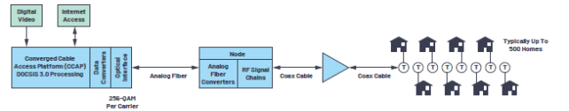

在典型的HFC部署中(如图1所示),从光纤节点连接的一根主干同轴电缆可服务数百个用户,通过多路RF分路器将信号分配给子组,然后通过分接头将分接电缆连接到个人用户。在典型的节点+ n系统中,宽带升压放大器以固定的间隔插入网络中,以放大信号电平,确保电缆调制解调器处具有足够的信噪比(SNR)。

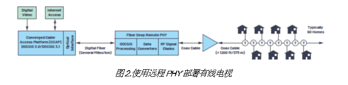

如前所示,通过使用频道绑定、更高阶的调制方案以及扩展频谱以提供更多的频道,可提高关键信息(headline)数据速率。但是,增加下行容量只是解决方案的一部分,因此,网络架构也在不断发展以减少连接到节点的用户数量,最初是通过节点分割来实现的,将支持的用户数量从最多2000减少到不足500。这种方法有效但成本很高。节点分割的替代方法是修改网络架构,通过使用带数字光纤链路的分布式接入架构(DAA)将物理层(PHY)与CCAP分离,如图2所示。远程PHY硬件包含下行调制和RF级以及上行RF级和解调。从CCAP中移除体积庞大且耗电的PHY组件,在前端位置放一个边缘路由器也能实现虚拟CCAP。
数字光纤的性能远远高于模拟光纤,且覆盖范围更大(能够更灵活地确定节点位置),并且单根光纤支持大约5倍的波长。DAA方法还消除了传统HFC网络中的电光和光电转换。这些转换限制了光节点输出信号的动态范围:模拟转换的底噪和线性度都会影响调制误差率(MER),这将决定是否能够支持高数据速率所需的高阶调制。

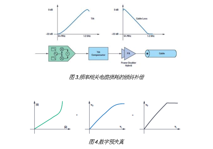

要兼顾效率和MER,具有吸引力的解决方案就是DPD,整个无线蜂窝行业几乎普遍采用。数字预失真(DPD)允许用户在更高效但非线性更明显的区域中运行混合功率倍增器,然后先预先校正数字域中的失真,再将数据发送到放大器。如图4所示,DPD在数据到达放大器之前对其进行整形,以抵消放大器产生的失真,从而扩大功率倍增器的线性范围。

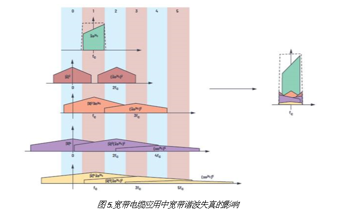

相比只需要考虑奇数次谐波的无线蜂窝应用,电缆应用中的偶数次和奇数次谐波均在频带内,可产生多个重叠的失真区域。这在一定程度上会对任何数字预失真解决方案的复杂性和精密性产生严重影响,因为算法必须通过简单的窄带假设。数字预失真解决方案必须适应所有阶次的谐波失真。每个阶次k需要[k/2] + 1项(二阶:k = 2 → 2项,三阶:k = 3 → 2项,四阶:k = 4 → 3项等)。在窄带系统中,偶数阶项可以被忽略,奇数阶在每个目标频带内产生1个项。电缆应用中的数字预失真必须考虑奇数阶和偶数阶谐波失真,并且还必须考虑到每个阶可能有多个重叠的带内元素。
谐波失真校正定位
考虑到传统窄带数字预失真解决方案的处理在复杂的基带处完成,我们主要关注对称位于载波周围的谐波失真。在宽带电缆系统中,尽管保持了位于一次谐波周围的那些项的对称性,但是这一对称性不再适用于更高阶次的谐波产物。

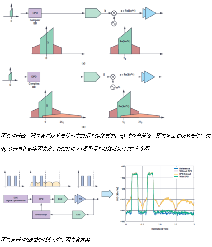

如图6a所示,传统窄带数字预失真在复杂基带处完成。在这些实例中,仅一次谐波产物在频带范围内,因此其基带产物直接转换为RF。考虑宽带电缆数字预失真时(图6b),较高阶次的谐波失真必须是频率偏移,才能使上变频后的基带产物正确位于实际RF频谱中。
图7概要显示了一种数字预失真的实现。在理想情况下,从数字上变频器(DUC)(通过数字预失真)到DAC乃至通过功率倍增器的路径将没有带宽限制。同样地,观测路径上的ADC将对全带宽进行数字化。请注意,为了进行说明,我们扩展2倍带宽的信号路径;在某些无线蜂窝应用中,可扩展到3至5倍的带宽。理想方案是通过数字预失真产生带内项和带外项,从而完全消除功率放大器引入的失真。需要注意的是,为了准确消除失真,需要在目标信号的带宽之外创建项,这一点非常重要。在实际方案中,信号路径具有带宽限制和倾斜特性,数字预失真性能无法达到理想方案要求。

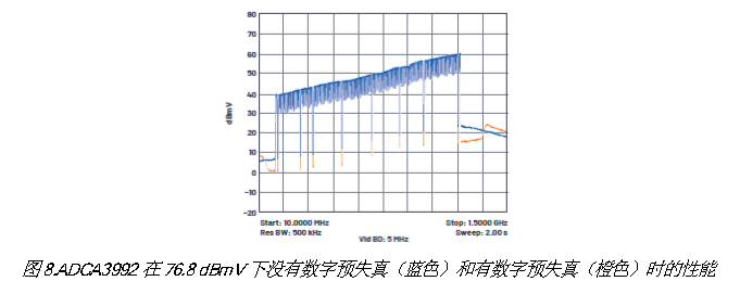

图8显示ADCA3992在76.8 dBmV总复合电源、34 V电源电压、400 mA偏置电流(13.6 W直流电源)下工作的测试结果。
测试信号是一串DOCSIS 3.0载波,中心频率为111 MHz至1215 MHz,倾斜度为21 dB。引入了少量的间隙,以便观察频带失真。可以看到,频带底部失真约改善了6 dB,频带顶部超过8 dB。
