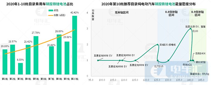

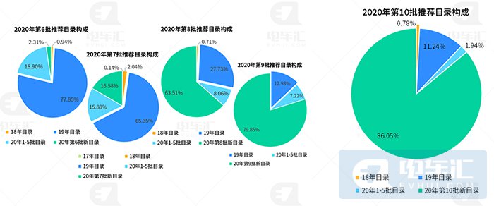

电车汇消息:从第6批新能源汽车推荐目录开始,工信部把过去符合新标准的车型重新纳入进来,剔除这些车型后才能体现车企最新产品布局情况。在第10批推荐目录中,新上车型公告有222款占比86.05%;可以看到6-10批目录中新上车型公告占比从2.31%提升到86.10%,本次报告仅对新上车型公告进行分析。
铁锂电池新车占比提升至42%,比亚迪乘用车全面采用刀片电池

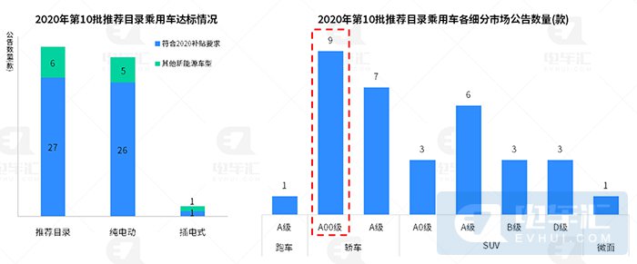

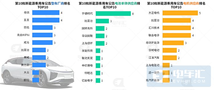

2020年第10批推荐目录新上新能源乘用车产品公告33款,其中纯电动车型31款、插电混2款;A00级轿车产品公告9款,为车企重点布局细分市场;华人运通3款D级SUV公告——高合HiPhi X进入目录;A级轿车仍有7款车型,由思皓、荣威、奇瑞、东风、北汽带动。

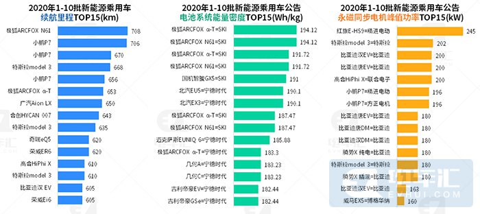

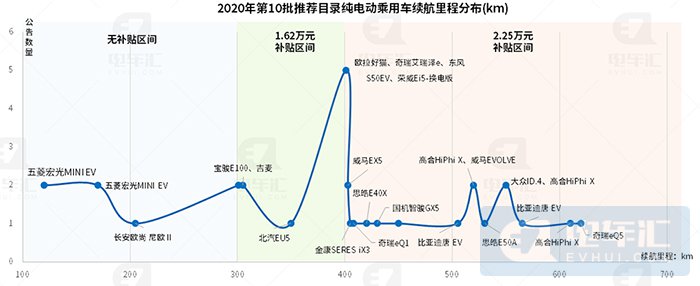

目前纯电续航里程多集中在400km以上,包括思皓E50A/E40X、威马EVOLVE、高合HiPhi X等新车;奇瑞eQ5续航提升至620km,为本批目录最高值;荣威Ei5 搭载磷酸铁锂电池,布局换电市场。

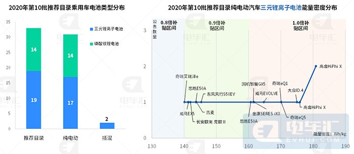

17款搭载三元锂离子电池的纯电动乘用车电池系统能量密度均在140Wh/kg以上,其中160Wh/kg以上的车型公告占比58.82%;搭载江苏时代电池的高合HiPhi X电池系统能量密度达到180.83 Wh/kg为本批目录最高值。
比亚迪唐EV换装刀片电池,带动磷酸铁锂装机数量;第10批目录中有42.42%新能源乘用车搭载磷酸铁锂电池,能量密度140Wh/kg,低于三元电池160-180Wh/kg的主流区间。

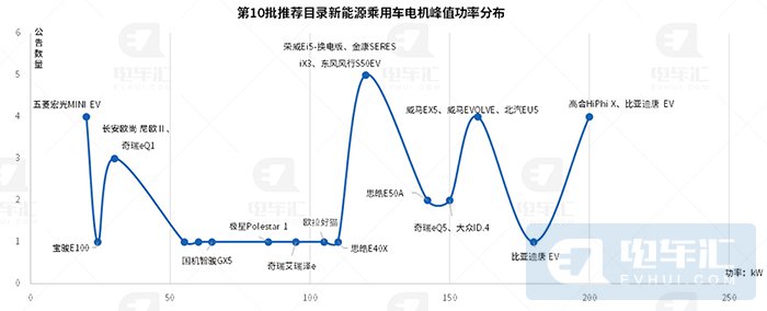

第10批目录中,永磁同步电机峰值功率最高车型为高合HiPhi X和比亚迪唐EV;高合HiPhi X搭载了联合电子生产的驱动电机,比亚迪唐EV搭载了和汉EV同样的TZ200XSE驱动电机峰值功率提升至200kW。

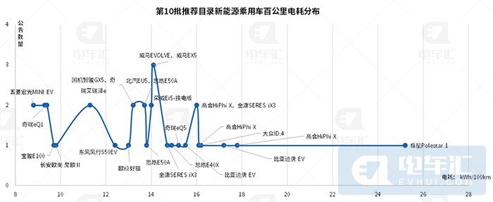

整车电耗方面,乘用车电耗主要集中在13-16kWh/100km区间,占比51.52%;极星Polestar 1百公里电耗最高达25.2kWh/100km,也是1-10批目录中百公里电耗最高的车型。
奇瑞eQ5搭载华鼎国联电池能量密度提升至170.1 Wh/kg ,续航里程达到620km;SKI配套极狐、国机智骏电池系统能量密度占据前五;比亚迪唐EV搭载汉EV同款电机,峰值功率排名进入前五。

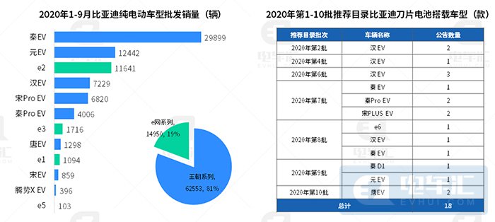

截止第10批推荐目录,包括汉EV、秦EV、元EV等18款王朝系列车型换装刀片电池,从市场批发销量来看,王朝系列占比达到81%,换装刀片电池将进一步加强王朝车型产品竞争力。
