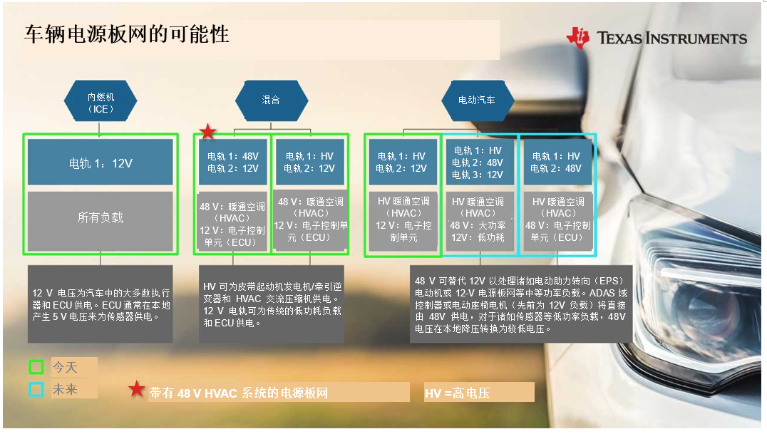

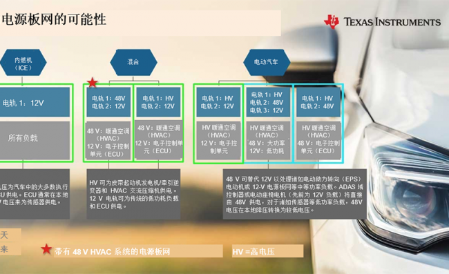

图1所示为基于不同车辆类型的车辆中不同的电压电源板网可能性。
图1:车辆电压电源板网使用12V电源板网为控制模块供电
根据国际标准化组织(ISO)7637-2和ISO 16750-2标准的规定,传统的12 V电源板网具有宽电压范围。尽管基于内燃机的汽车,这些要求不太可能改变,但在混合动力和电动汽车中使用12 V电压可能会导致最大电压降低,尤其是如果12 V总线没有交流发电机(也就是说,如果12V电源板网所需的所有电源都来自用于从高压降压到12V的高效DC/DC转换器)这种情况下,可使用低输入电压稳压器在ECU中实现电源管理解决方案。
