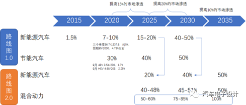

图 1 对应的主要的改动
01、新能源汽车的渗透率提升
图 2 路线图 2.0 的发展愿景
路线图 1.0 定义的 2020 年 7%-10%de 新能源汽车的目标目前来看无法实现,目前前三季度是 66.7 万,乘用车的销售是 1337.6 万,目前在 5%。而后续 3 个月按照每个月 200 万,新能源乘用车增加到 95 万,估算的市场渗透率是 4.75%。在路线图坚定的把 2025 年的渗透率目标修订为 20%以后,也就是说按照路线图接下来 5 年要达到 15%的提高值,每年提高 3%的渗透率(如果按照 2400 万折算,是 72 万的增量)。

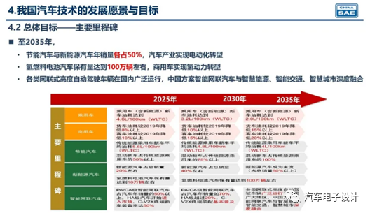

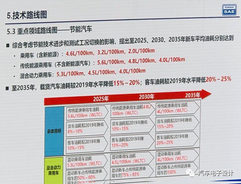

路线图 1.0 里面所说的节能汽车,目前明确就是混动包含 48V 和 HEV,目前 9 月的市场渗透率分别为 1.7%和 2.25%,按照 2025 年的预期占比要到 40%-48%,这个预期的增速是由车企自行迭代动力总成所实现的。目前这种对于乘用车含新能源汽车和不含新能源汽车油耗目标的估算,是比较合理的。如下所示,定义为 WLTC 工况下总体目标 5.6=>4.8=>4.0,混动 5.3=>4.5L 和 4.0L,也就是说短期内鼓励车企在混动领域投资,在 15 年内到 2035 年节能汽车与新能源汽车销量各占 50%,汽车产业实现电动化转型和禁燃这个词完全脱开。按照这个路线图的设计考虑,混动的燃油车存续可能还要持续很长的时间。
图 3 技术路线图关于混动的提法
在总体目标里面还有个提法,2035 年,新能源汽车占汽车总销量 50%以上,纯电动则将占到新能源汽车的 95%以上,也就是 BEV 是 47.5%,PHEV+EREV 是 2.5%,也就是说如果按照路线图的预期,目前市占率 1.5%的 PHEV 总体的增量未来 15 年有个先高后低的过程,燃料电池的 100 万放在这里也挺奇怪。

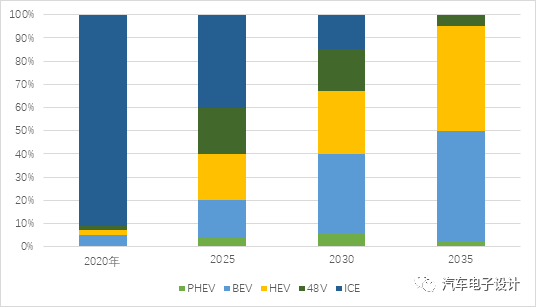

这个比例我们按照上面的进行拆解,认为 48V 在 2025 年 -2030 年逐步让位给强混,PHEV 和 BEV 的比例按照现在的 20%往 15%到 5%的进行过渡。如果按照 2025 年 2500 万左右作为峰值对应的数量为 100 万 PHEV、400 万 BEV、500 万 HEV、500 万 48V 和 1000 万 ICE。
图 4 中国乘用车按照路线图 2.0 分动力总成比例
