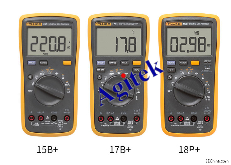

如何选择万用表,需要注意哪些技术参数
那么如何选择万用表呢?
一、根据需要,选择万用表的显示位数和精度。
显示位数和精度是万用表二种最基本也是最重要的指标。二者关系紧密,一般来讲万用表显示位数越高精度也越高,反之相反。但是因为丈量原理和各个出产厂家的质量尺度不一样,在统一位数,有的万用表精度高,有的却差。譬如:同样是41/2万用表,有的型号精度高达0.025%而有的仅有0.8%。显示位数有二种方式:计数显示和位数显示。计数显示是万用表显示位数范围的实际表达,只不外因为人们习惯与传统叫法上的利便,一般用位数显示表达。譬如:3000位计数显示,表示万用表最高显示值可到3999而1000位计数显示只能到1999,在丈量220VAC电压时,可显著看到3000位显示比1000位后多1个小数位显示:这样分辨率上高一个数目级,这在高敏捷的微电信号调试与测试中,高敏捷度的万用表将会发生更大的作用。与此同时,计数显示与位数显示可以进行换算:先计算计数显示位数中有多少个0,然后把前面的数作为分数的分母,然后把该数减去1成为分子,就成为位数显示。譬如:3000位计数,位数为32/3位。
二、根据需要,选择万用表的丈量方法和交流频响
一般来讲,万用表的丈量方法主要对交流信号丈量而言,大家都知道交流信号良多种类和各种复杂情况,并且伴随交流信号频率的改变,泛起各种频率响应,影响万用表的丈量。万用表对交流信号的丈量,一般有二种方法:均匀值和真有效值丈量。均匀值丈量一般是对纯正弦波而言,它采用估算均匀的方法丈量AC信号,而对非正弦波信号将会泛起较大的误差,同时,假如正弦波信号泛起谐波干扰时,其丈量误差也会有很大改变,而真有效值丈量,是用波形的瞬时峰值再乘以0.707来计算电流与电压,保证在失真和噪声系统中的精确读数。这样假如您需要检测普通的数字数据信号,用均匀值万用表丈量就不会到达真实的丈量效果。同时交流信号的频响也至关需要,有的可高达100KHz。
三、根据需要,选择万用表的功能和丈量范围
不同的万用表,其出产厂家将会设计不同的功能丈量范围。一般来讲,普通的万用表都能测试交直流电压、电流、电阻、通断等,但是有的万用表为了降低本钱不设置电流功能。在此基础上,有的万用表考虑使用利便,增加了些其它功能。譬如:二极管、“万用表电池测试”、三极管hef、电容、频率、温度等。现在因为电子技术的发展,有些有名的厂家,像“Tektronix、Fluke、Hp”等,在传统参数和元件的基础上,增加了更提高前辈的功能,譬如:占空比测试,dBm值测试,最大、最小值记实保持功能等。总之万用表的功能将跟着测试的需要,有经验的厂家将会创造更多更优胜的功能。但是在追求万用表功能的基础上,也不能忽视其丈量范围,同样测试电流,有的万用表可到20A,而有的却只有40mA或更小。
四、根据需要,选择您的万用表
和大多数仪器一样,万用表自身也有丈量不乱性,其丈量结果的正确性与其使用时间、环境温湿度等相关。假如万用表的不乱性差,在使用一段时间后,万用表有时就会“自相矛盾”——丈量结果不一致。因此有些厂家非常留意此方面的题目:如美国Fluke公司在最近新产品销售中允诺终身可溯源校准和保修。
大多数维护工程师使用万用表,最担心万用表的保护性差,不经意中表笔线插错或测试档错误,导致万用表不必要的损害,影响工作。因此万用表的安全性非常重要,有些好的万用表自我保护性很好,像有些万用表插错表笔线时,会自动产生蜂鸣报警……这样万用表的选购,不要盲目贪图便宜,要实用、好用才行。
五、根据需要,选用多功能的万用表
像三节所述,因为电子科技的发展,良多万用表增加了很多功能。
1.温度丈量
在电子维修时,有此功能的万用表利便您检修电子元件的发烧程度,如焊接拔取元件时,丈量温度防止损伤元器件。
2.同时丈量AC和DC分量
在电子测试中,我们所遇到的信号并非是很纯挚的交流或直流信号,需要观测波形的总真有效值(包括AC和DC部门),以便分析电路的功耗量,找出部门零件烧坏的原因——DC失调。
3.dBm和毫伏值丈量
所谓dBm值丈量,即低电平丈量----dB值丈量。dB一般用此公式表达:dB=20LogV测/V参。假如改变V参考电压,通过测试比较,我们可以丈量相对应值:譬如用来分析电压发大器的电压增益。
4.尖峰保持
利用万用表真有效值丈量,在此功能可以丈量宽度大于0.25毫秒非规则交流信号的瞬时峰值电压,并且自动保持,有利于寻找元件和设备破坏的原因。
5.相对值测定
利用此功能,可以进行相对值测定,即测试电压或电流与参考电压或电流的差值,电容相对模式可以清除读数中的杂散电容。
