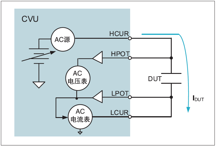

图2是简化的4210-CVU和4215-CVU模型。器件的电容通过提供AC电压,测量AC电流和相位来确定,同时在器件中应用或扫描DC电压。
图2.简化的CVU图
时域AC值被处理到频域中,生成相量形式的阻抗。CVU使用自动平衡 电桥 (ABB)方法测量电容。ABB用来抵消DUT一个端子(如果AC电流表在LCUR上则为LPOT)上已知频率的AC信号,以警戒杂散阻抗。这个AC接地会把CVU的LPOT保持在0VAC,这样测试电路中的所有AC电流都会流到AC电流表,而不会经过测试电路中的任何并联电容。

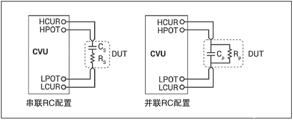

测量模型和参数
DUT测量的典型模型通常是一条串联或并联 电阻 电容(RC)电路。如图3中简化的模型所示,CVU既可以作为串联配置( RS CS)测量DUT,也可以作为并联配置(RPCP)测量DUT。
图3.简化的测量模型
CVU可以测量和显示以下参数:阻抗和相位角(Z,Theta),电阻和电抗(R+jX),并联电容和电导(CP-GP),串联电容和电阻(CS-RS),并联电容和杂散因子(CP-D),串联电容和杂散因子(CS-D),导纳和相位角(Y,theta)。

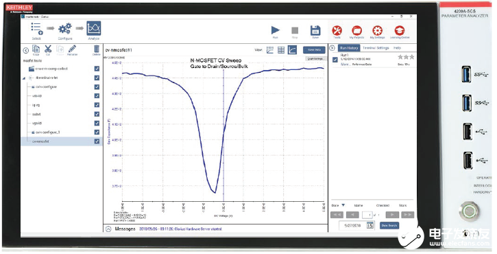

图4.阻抗的矢量图

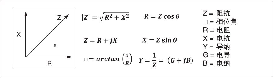

通过使用Clarius内置的Formulator工具,还可以从测得的数据中简便地提取其他参数,如 电感 。图4中的阻抗矢量图显示了阻抗的基础公式。

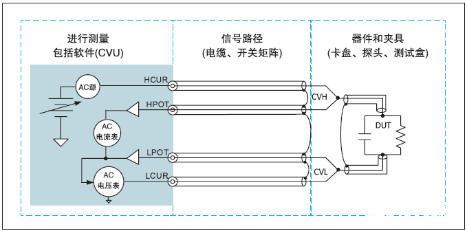

如图5所示,C-V测量系统可能会相当复杂,因为配置中包括测量仪器和软件、信号路径线蓝、测试夹具和器件。为进行最优测量,必需相应设置CVU的测试设置和定时参数。必须使用适当的线缆、探头和测试夹具,然后必须执行连接补偿。最后,器件本身可能会导致测量问题。接下来将讨论进行良好的电容测量需要考虑的硬件和软件。
图5.C-V测量系统

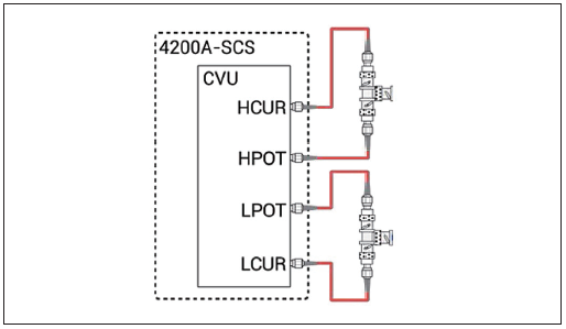

为获得最好的测量结果,应只使用随机自带的红色SMA 电缆 连接到CVU。随机自带的附件如下:4条CA-447ASMA到SMA1.5米电缆(红色)、4条CS-1247SMA到BNC转接头、2条CS-701ABNCT形装置、1个扭矩扳手(用来紧固SMA电缆连接)。
图6.2线传感的CVU连接图
随机自带的附件可以通过BNC或SMA连接,来连接测试夹具或探头。图6显示了CVU以及为2线传感配置的随机自带的附件。CS-1247SMA到BNC转接头连接到每条CA-447ASMA到SMA电缆。HCUR和HPOT端子通过CS-701ABNCT形装置连接,构成CVH;LCUR和LPOT连接在一起,构成CVL。使用随机自带的扭矩扳手,紧固SMA电缆连接,确保接触良好。红色SMA电缆为100Ω。并联的两条100Ω电缆是50Ω,这是高频源测量应用的标准配置。

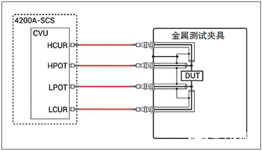

图7.从CVU正确连接到DUT
图7是DUT4线传感实例。在本例中,HCUR和HPOT端子连接到器件的一端,LPOT和LCUR端子连接到器件的另一端。为了改善带宽,我们把同轴电缆的外部屏蔽层连接到金属测试夹具上。我们使用到器件的4线连接,通过尽可能靠近器件传感电压,来简化灵敏的测量。
四条同轴电缆每条电缆的外部屏蔽层必须尽可能近地连接到器件上,以使屏蔽层的环路面积达到最小。同轴电缆的外部屏蔽层还应连接到金属测试夹具上,以降低来自外部源的噪声和 耦合 。这降低了电感,有助于降低谐振效应,这种效应在1MHz以上的频率时可能会带来负担。

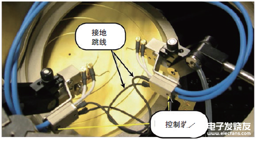

图8.连接两个控制装置公共部分的接地 跳线
图8是连接两个探头电缆组件公共部分的跳线。吉时利仪器公司拥有一系列4210-MMPC多测量电缆 套件 ,适用于各种探头,可以实现各种控制装置的常用连接。

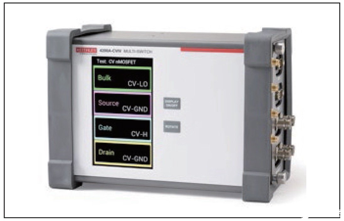

使用4200A-CVIV多通道 开关 保护器件端子

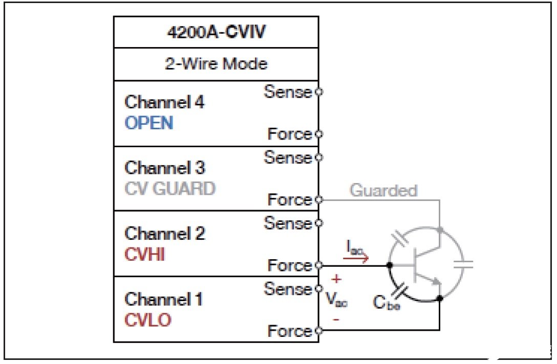

可以使用选配的4200A-CVIV多通道开关,自动进行有保护的C-V测量,如图9所示。通过CVIV,用户可以自动在器件的I-V(SMU)测量和C-V(CVU)测量之间切换,并把C-V保护装置连接到DUT的任意端子上。
图9.4200A-CVIV多通道开关。
图10显示了把CVU的CVHI端子、CVLO端子和CVGuard端子通过4200A-CVIV的输出连接到BJT的三个端子上。在这个实例中,CVGuard通过4200A-CVIV的通道3切换到BJT的集电极端子上,这样就可以测量CVHI和CVLO之间的基极发射器电容。
图10.从4200A-CVIV连接到BJT,进行有保护的测量。

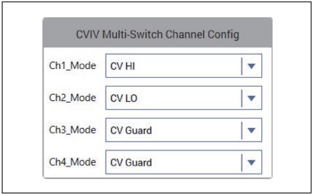

Clarius软件允许用户自动改变4200A-CVIV的输出,从而可以保护器件的任意端子。图11显示了Clarius中的CVIV多通道开关ChannelConfig设置。
图11.在BJT上进行基极发射器电容测量时的cviv-configure设置。

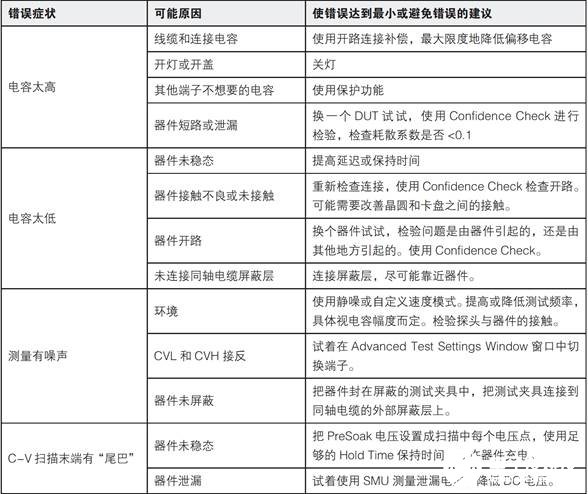

表1提供了各种测量问题的排障方式,供参考。
表1.C-V测量排障表
通过使用CVU内置测量工具、正确的线缆和连接及相应的测量技术,可以轻松实现良好的电容测量。CVU提供了许多内置工具,包括补偿、定时参数和置信度检查。
