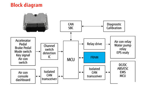

FRAM在整车控制单元VCU中的应用
“VCU系统需要以每秒一次的速度去记录汽车行驶的当前状态以及发生故障时的变速器挡位、加速状况、刹车和输出扭矩等信息,而采用FRAM可以通过更简单的软件进行存储与读取,同时保证高速和高可靠性。”冯逸新介绍道。

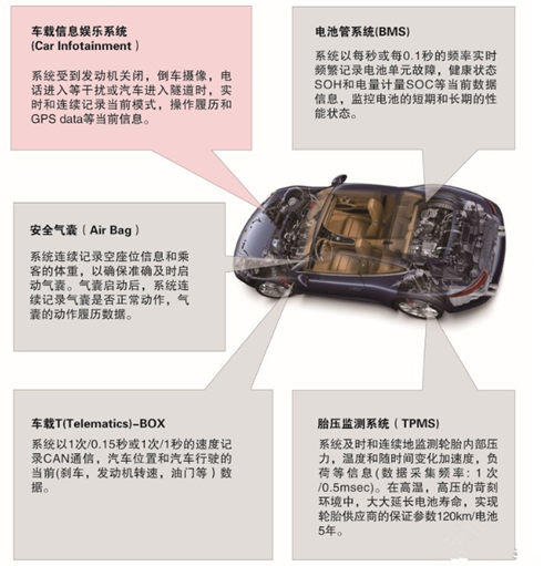

因此,通过采用FRAM,汽车制造商能够大幅降低系统复杂度并提高数据完整性。事实上,FRAM的身影目前已经遍布诸如安全气囊数据储存(Airbag)、事故数据记录器(EDR)、新能源车CAN盒子(CAN-BOX)、新能源车载终端(T-BOX)、胎压监测(TPMS)、汽车驾驶辅助系统(ADAS)及导航与信息娱乐系统(infotainment)等新能源汽车关键电子系统。

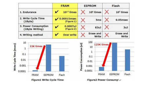

“充电桩生产商需要挑选合适的存储产品予以应对,其数据存储的应用需求与智能表计非常相似。”冯逸新指出,“目前,FRAM存储器在智能电表行业已经作为标准存储器被广泛采用,其具备的三大优势是许多同类型存储器无法比拟的。”冯逸新所说的FRAM三大优势分别是高速写入、耐久性以及低功耗。与EEPROM对比,FRAM写入次数寿命高达10万亿次,而EEPROM仅有百万次(10^6)。
富士通FRAM写入数据可在150ns内完成,速度约为EEPROM的30,000倍。写入一个字节数据的功耗仅为150nJ,约为EEPROM的1/400,在电池供电应用中具有巨大的优势。
FRAM、EEPROM、FLASH主要参数对比

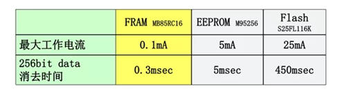

FRAM不仅能够进行高速写入,同样也能够实现高速擦除。以保障数据安全为例,若遇到黑客违法盗取及分析充电桩的机密数据,将导致大范围的信息泄露。对此,低功耗和高速的FRAM可以利用小型电池电源,瞬间消去重要数据,从而确保用户的信息安全。
这时,FRAM仅需0.1mA的工作电流,就能够在0.3ms的时间内擦除256bit的数据,相比EEPROM拥有显著的优势。
FRAM、EEPROM、FLASH工作电流与消去时间对比

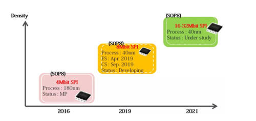

富士通ReRAM推出时间
按照规划,富士通预计会在2021年前后带来16Mbit甚至32Mbit ReRAM产品,届时将进一步满足企业和客户对各种特殊应用的需求。
