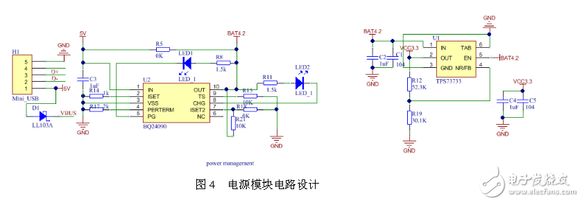

  电源模块设计
可充电触屏遥控模块电路设计
  本系统采用电池供电,且设计了充电电路,支持USB或直流充电。电源经LDO稳压后输出3.3V供给MCU,保证MCU工作电压的稳定。其电路实现如图4所示。

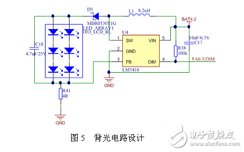

  LCD及背光模块设计
可充电触屏遥控模块电路设计
  MSP430F6638自带LCD控制器,可方便地驱动段式LCD屏。屏幕背光亮度由TImer输出PWM波控制,调节方便。背光电路设计如图5所示。通过改变PWM的频率和占空比,可改变背光亮度,从而改变LCD屏视觉效果。

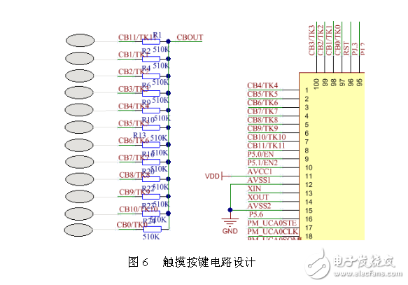

  触摸按键设计
可充电触屏遥控模块电路设计
  MSP430F6638自带比较器B,最多可支持12个触摸按键,比较器B的输出接入TImer的CLK输入端,当手指按下,触摸感应区电容值发生了变化,比较器翻转周期变长,比较器输出作为TImer的计数脉冲,在固定的时间内计数值变小,根据固定时间内TImer计数值的变化来判断按键动作。通过合适配置寄存器和软件算法处理,可实现触摸按键检测。电路设计如图6所示。注意为了降低噪声,每通道外接电阻不宜过小,可选500k左右。
