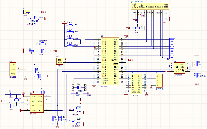

2020年10月28日 | 51单片机智能窗帘
2020-10-28 来源:51hei
电路原理图如下:
10UF电解电容    C2
47UF电解电容    C6
光敏电阻    R10
限位开关    K1, K2
微动开关    KEY1, KEY2, KEY3, KEY4, KEY5
步进电机    P1
DC-002电源插座    P2
LCD1602液晶    Q1
红外一体接头    Q5
10K色环电阻    R1, R4, R5, R6, R8, R9
10K电位器    R2
10k排阻    R3
双掷开关    SW1
2Pi插针    U2
STC89C52单片机    U3
ADC0832模数转换芯片    U4
ULN2003电机驱动芯片    U5
DS1302时钟芯片    U6
12MHZ晶振    Y1
32.768KHZ晶振    Y2
