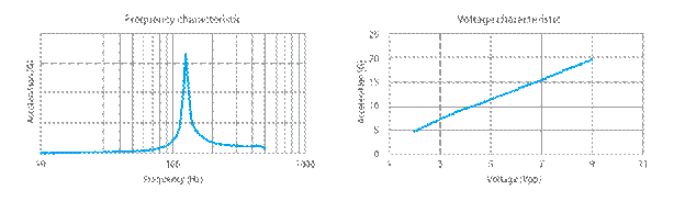

本产品安装在车载导航等面板背面使用。传统的振动元器件为了能让显示屏等重物(约600g~1kg)整体产生振动,而必须加大元器件尺寸,并为发出强力振动而设置升压电路,因此存在较多课题。对此,本次新开发的HAPTICTM Reactor“Heavy Type”对我公司原有产品“Hybrid Tough Type”的内部结构进行了调整,且采用单共振型,因此在维持指尖对振动敏感的水平共振和优秀的反应速度这些HAPTICTM Reactor特点的同时,又实现了宽33×深23×高13㎜的小巧和低频段(130Hz)15G的激振力。此外,它的输入电压只有7V,因此无需升压电路等,有助于提高设计自由度。

<频率和电压特性数据>
