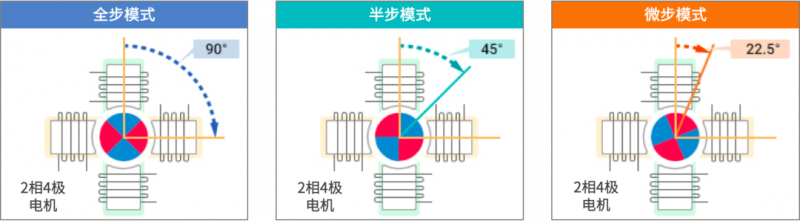

步进电机的分辨率取决于其步距角,步距角越小,步进精度也就越高。步进电机的工作原理告诉我们,其在全步模式下工作时,步距角等于 360°除以总极数,电机的极数越多,步距角越小。但是受电机机械结构所限,极数的增加也是有限的,且会越来越难。为了提升电机的分辨率,人们在转换相位之间插入一个关闭状态而走“半步”,由此发展出了半步模式,使得步距角降至全步模式的 1/2,但与全步模式相比,半步模式进通常会导致 15%〜30%的力矩损失。
为了突破步进精度的限制,Toshiba 的微步模式(Micro-step mode)改变了传统的全步驱动的控制方式——即通过打开和关闭两个绕组的电流,以固定角度令其旋转——而是通过逐步改变两个绕组的电流比,以比基本步距角更精细的步距角旋转它们,由此可以实现 1/4、1/8、1/16、1/32、1/64 和 1/128 步的更为精细的运动控制。
图 1:Toshiba 的微步模式可以实现更高的步进精度

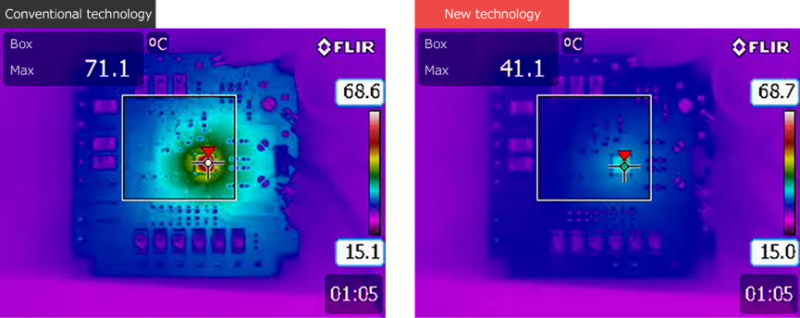

在这方面,最值得一提的是 Toshiba 原创的主动增益控制(AGC)技术。在驱动步进电机时,为确保所需电机扭矩具有足够的裕度,电机控制驱动 IC 通常提供大于最大负载时峰值电流的电机驱动电流,这就意味着额外的电流会一直持续流动,这也就导致了更大的功耗。
而 AGC 技术可以根据电机的负载条件自动调节电机驱动电流,最大限度减少不必要的电流消耗,从而大大减少电机驱动 IC 和电机产生的热量。与此同时,AGC 技术还可以在提供高电机控制效率的同时,防止电机失步,让更大的电流驱动成为可能。
图 2:步进电机驱动系统由于能量消耗产生的热量
采用 AGC 技术(右)明显低于传统的控制技术(左)

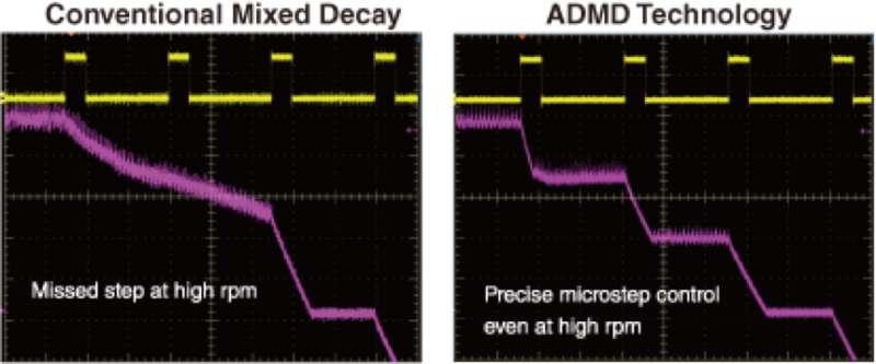

Toshiba 独有的另一个优化控制技术是高级动态混合衰减(ADMD)技术,该技术与传统的混合衰减模式相比,能够更紧密地跟踪输入电流,从而进一步强化了高转速条件下的高效电机控制。从图 3 中可以看出,电机高速运转时,传统的方式可能会发生失步(左),而 ADMD 则可以实现精准的微步控制(右)。
图 3:采用 ADMD 技术能够实现更紧密的输入电流跟踪

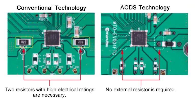

在优化步进电机控制系统的尺寸和成本方面,Toshiba 的高级电流检测系统(ACDS)技术可以给开发者带来很大的好处——该技术在提供高精度恒定电流以驱动电机的同时,无需使用外部电流感应电阻,这使得方案所需的外围元器件数量显著减少,电路板的尺寸和物料清单(BOM)成本也相应降低。
图 4:ACDS 技术显著减少了外围元件的数量
优化了 BOM 和电路板尺寸

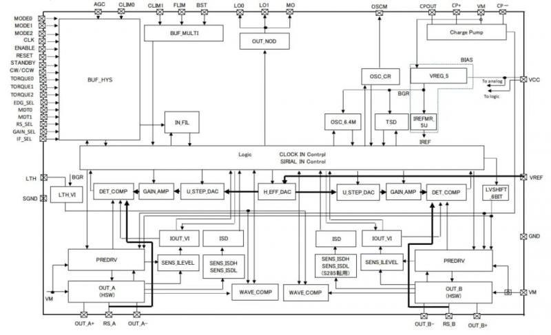

TB67S128FTG 步进电机控制器就是这样一款很有代表性的电机驱动 IC。该方案是采用 PWM 斩波的 2 相双极步进电机驱动器,内置时钟并支持串行控制,可提供额定值为 50V/5A 的大电流驱动。在其优异性能的背后,我们可以发现不少上文提到的 Toshiba 的技术“绝活儿”。
基于微步模式,TB67S128FTG 可实现高达 1/128 步的高分辨率。
采用 BiCD 工艺集成式单片 IC,导通电阻低至 0.25Ω,减少发热量,可实现大电流驱动,支持更高的工作扭矩。
采用 AGC 技术避免电机失速并降低功耗。
集成 ADMD 技术,提高电流跟踪能力,进一步优化效率。实现安全高转速。
采用 ACDS 技术提高电流跟踪能力,减少了外围元件数,优化了 BOM。
具备电流衰减模式选择功能 SMD,有效降低电机驱动期间所产生的噪声和振动。
整合过热保护检测和过流保护,还集成有开路检测功能,确保设备的安全性和高可靠性。
这些特性优势,使得 TB67S128FTG 可以广泛应用于 3D 打印机、监控摄像头、电动执行机构、冰箱和空调、ATM 等银行终端、办公设备、游戏机等产品中。
图 5:TB67S128FTG 的框图

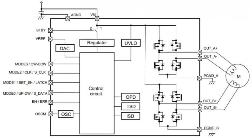

TC78H670FTG 是 Toshiba 今年推出的一款步进电机驱动 IC 新品,其内置双 H 桥,可以提供 2.5V 至 16V 驱动电源,支持最大 2A 的输出电流。它同样是一款采用 PWM 斩波器的 2 相双极步进电机驱动器,可以实现 1/128 步的高分辨率,采用 3mm× 3mm 的 QFN 紧凑封装。
由于采用了 Toshiba 最新的 DMOS 工艺,TC78H670FTG 可确保低导通电阻(0.48Ω @VM=12V)和超低待机电流(0.1μA),进而实现更高的效率。在我们已经熟悉了的 ACDS 高级电流检测系统的加持下,TC78H670FTG 在占板面积和成本方面的优势也很明显。热关断、过流关断检测、电机负载开路、欠压锁定等安全保护功能也是一应俱全。
从上述的特性可以看出,TC78H670FTG 非常适合于 USB 供电、电池供电以及标准 9-12V 系统设备,在照相机、安全摄像头、便携式打印机、手持式扫描仪、微型投影仪和智能手机等产品中都可以找到施展拳脚的空间。
图 6:TC78H670FTG 的框图

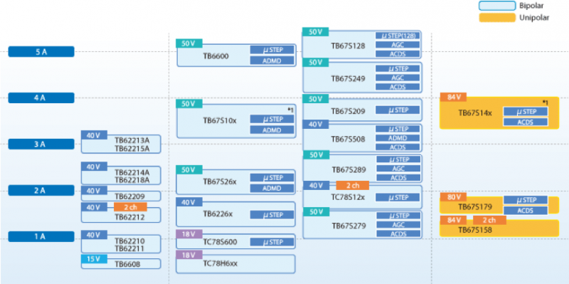

在 TB67S128FTG 和 TC78H670FTG 的身上,我们能够很直接地体会到一颗优秀的步进电机驱动 IC 的过人素质;而围绕着步进控制系统建立的一系列优势技术,也令 Toshiba 形成了自己独有的体系化优势,可以根据市场的发展快速开发出相应的产品,提供丰富的步进电机驱动 IC 产品组合。这些产品自带的“武(优)功(势)绝(技)学(术)”,可以让步进电机修炼出“凌波微步”般的功夫,这可以让“修炼”的过程变得更轻松。
图 7:Toshiba 步进电机驱动 IC 产品一览
