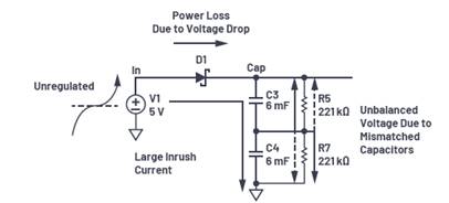

需注意,超级电容承受高温和高电池电压会缩短超级电容的使用寿命。必须确保电池电压不超过温度和电压额定值,在需要堆叠超级电容,或者输入电压无法获得有效调节的应用中,这些参数符合工作规格要求(参见图1)。
图1.过度简单的设计导致超级电容充电方案存在风险的示例

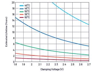

那么,VCapacitor呢?很显然,将VCapacitor设置为接近其最大额定值会增加存储的电能,但这种策略存在严重的缺陷。通常,超级电容的绝对最大额定电压为2.7 V,但典型值为2.5 V或低于2.5 V。这是考虑到应用的使用寿命,以及额定的工作环境温度(参见图2)。在较高的环境温度下使用较高的VCapacitor,会降低超级电容的使用寿命。对于需要很长的使用寿命或在相对较高的环境温度下运行的稳健应用,建议使用较低的VCapacitor。各超级电容供应商通常根据嵌位电压和温度来提供估计使用寿命的特性曲线。
图2.使用寿命与嵌位电压的关系图(以温度作为关键参数)

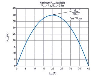

必须考虑的第三个影响因素不是特别明显:最大功率传输定理。为了从具有等效串联电阻的超级电容源获得最大外部功率(参见图3),负载电阻必须等于源电阻。本文交替使用耗尽、备份或负载几种表述,在这里它们都表示相同的意思。
图3.从具有串联电阻的电容堆栈供电
如果我们将图3中的示意图作为戴维南等效电路,可以使用以下公式,轻松计算出负载的功耗:
为了计算最大的功率传输,我们可以对前一个公式求导,求出它为零时的条件。RSTK = RLOAD时就是这种情况。
让RSTK = RLOAD,可以得出:
这也可以直观地理解。也就是说,如果负载电阻大于源电阻,由于总电路电阻增大,负载功率会降低。同样,如果负载电阻低于源电阻,则由于总电阻降低,大部分功耗在电容源内;类似的,负载中消耗的功率也降低。因此,对于给定的电容电压和给定的堆栈电阻(超级电容的ESR),当源阻抗和负载阻抗匹配时,可传输功率最大。
图4.可用功率与堆栈电流的关系曲线

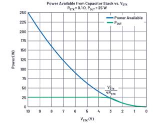

关于设计中的可用电能有一些提示说明。由于堆叠式超级电容的ESR固定不变,所以在备份操作期间唯一变化的值就是堆栈电压,当然也包括堆栈电流。
为了满足备份负载的要求,随着堆栈电压降低,支持负载所需的电流增加。遗憾的是,电流增加到超过定义的最佳水平时,会增加超级电容的ESR损失,从而导致可用备份功率降低。如果这种情况发生在DC-DC转换器达到其最低输入电压之前,则会转化为额外的可用电能损失。
图5.此图显示某些输出功率所需最小VIN的推导过程
图5显示可用功率与VSTK的函数关系图,假设最优电阻与负载匹配,备用功率为25 W。此图也可以视为无单位时基:当超级电容满足所需的25 W备份功率时,超级电容向负载放电,堆栈电压随之降低。在3 V时,存在一个拐点,此时负载电流高于最优水平,导致负载的可用备用功率降低。这是系统的最大输出功率点,就在这个点,超级电容的ESR损失增加。在这个示例中,3 V明显高于DC-DC转换器的压差,所以不可用电能完全由超级电容引起,导致调节器未得到充分利用。理想情况下,超级电容达到压差,使得系统供电能力达到最高。
使用之前的PBACKUP方程,我们可以求解VSTK(MIN)同样,我们也可以考虑升压转换器的效率,并将其加到这个公式中:

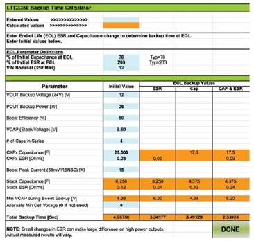

图6.采用25 F电容的36 W、4秒保持时间系统和LTC3350/LTC3351的计算结果

我们以LTC3350为例来使用简化方法:
►         所需的备用功率为36 W,持续时间为4秒。
►         为实现更长的使用寿命/支持更高的环境温度,将VCELL(MAX)设置为2.4 V。
►         四个电容以串联方式堆叠在一起。
►         DC-DC效率(ŋ)为90%。
►         使用最初推测的25 F电容,通过电子表格工具可得出结果,如图6所示。
基于最初推测的25 F电容,我们使用标称值得出了所需的4秒备份时间(具有25%的额外裕量)。但是,如果我们考虑ESR和电容的EOL值,我们的备份时间几乎缩短一半。若要使用电容的EOL值获得4秒备份时间,我们必须至少修改其中一个输入参数。由于它们大多是固定值,因此电容是最容易增加的参数。

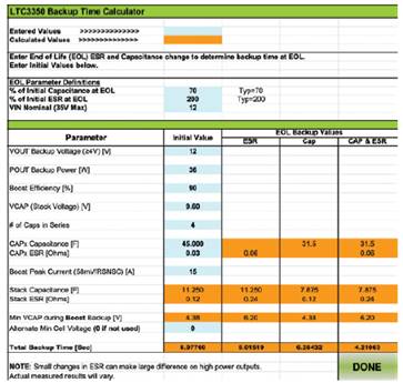

►         将电容增加至45 F,通过电子表格工具得出结果,如图7所示。
使用45 F时,由于标称值提供了长达9秒的备份时间,增加的幅度似乎很大。但是,通过添加CAPEOL和ESREOL参数,并得出6.2 V最低堆栈电压之后,考虑EOL时的备份时间骤降一半。但是,这仍然满足我们需要4秒备份时间的要求,并且具有5%的额外裕量。
