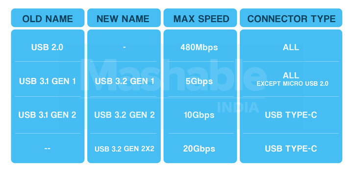

  第一是 USB-IF 一直在对 USB 3.0 的标准名称乱来。比如最开始 2008 年 11 月 8 日推出的 USB 2.0 下一代标准叫做 USB 3.0,峰值速率(带宽)为 5Gbps,是 USB 2.0 时代峰值速率 480Mbps 的十倍以上。
  当然,5Gbps 的速率怎么能满足 USB-IF 呢,在 USB 3.0 之后,于 2013 年 12 月 3 日正式推出了 USB 3.1,将峰值速率翻了一倍达到了 10Gbps。然后 USB-IF 的骚操作是将原先已经使用好几年的 USB 3.0 改名叫 USB 3.1 Gen1,而新推出的 10Gbps 的 USB 3.1 改名叫 USB 3.1 Gen2。
▲ USB 3.0 改名之旅。 图片来自:Mashable India▲ USB 3.0 改名之旅。 图片来自:Mashable India
  这里的操作只算是‘混乱之始’,在 2017 年 USB-IF 推出了速率更快的 USB 3.2,将峰值速率推进到 20Gbps 之后,他们把在 USB 3.0/3.1 上的行为又重复了一遍。将 USB 3.1 Gen1 改名叫 USB 3.2 Gen1,USB 3.1 Gen2 改名叫 USB 3.2 Gen2,而 20Gbps 的 USB 3.2 则被命名为 USB 3.2 Gen 2×2。
