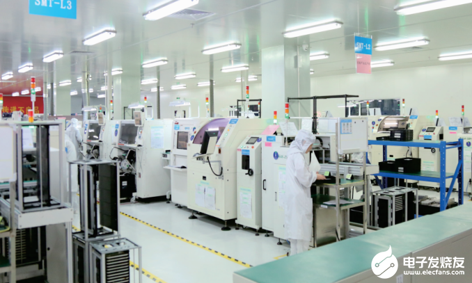

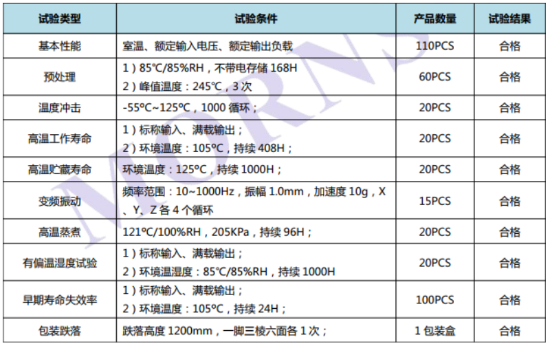

IATF16949体系
若要进入车辆领域,打入各一级(TIer1)汽车电子大厂供应链,需满足符合零失效(Zero Defect)的供应链质量管理标准ISO/IATF 16949规范(Quality Management System)。
AEC-Q100/200标准
车用电子零部件可靠性验证,是由北美汽车产业所推的AEC-Q100(集成电路IC)、AEC-Q101(离散组件)、AEC-Q102(离散光电LED)、AEC-Q104(多芯片组件)、AEC-Q200(被动组件)可靠性标准。
以上两点需求,为进入车辆领域,打入各一级(TIer1)汽车电子大厂供应链,必须取得两张门票。
聚焦“新基建”|汽车电子行业电源应用解析
图1  IATF16949体系及AEC-Q100验证标准

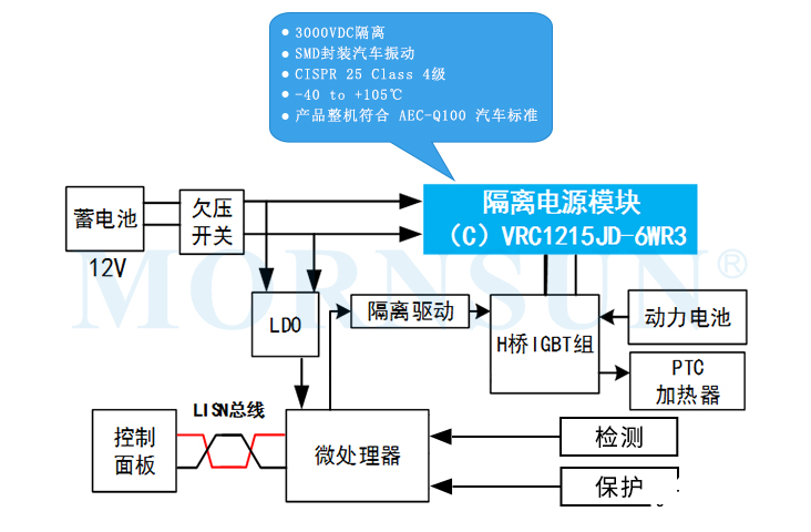

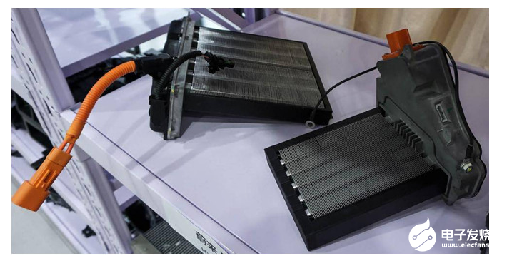

典型方案:汽车制暖PTC系统
传统汽车与电动汽车制暖PTC系统的区别在于:电动汽车没有发动机的余热可以利用或者不能完全利用发动机的余热,需采用热泵型空调系统或辅助加热器;对于电动制暖PTC系统,目前采用的方案主要包括电动热泵式空调系统、电动压缩机制冷与电加热器混合调节
空调系统。
图4  汽车PTC电源解决方案框图及实物图
典型车厂采用的方案为:空调是电动空调、暖风为PTC暖风,制冷制热迅速;空调ECU是全自动空调系统,主要由传感器、空调ECU和执行器三部分组成,采用模糊控制。主要的细节过程为空调ECU的传感器检测室外温度、湿度、压缩机的工作条件、温度设定信号、功能选择信号通过比较、计算并发出指令,自动开启和关闭变频压缩机、冷凝器风扇、电动冷却泵和PTC加热器,最终调整送风的空气温度和空气流量,实现智能控制。
金升阳CVRC1215JD-6WR3给IGBT组H桥供电,需三路输出隔离耐压1000VDC,满足IATF16949体系管控,温度-40 to 105℃,SMD封装,EMI满足汽车标准 EN55025/CISPR25等级4,隔离电压3000VDC,产品整机符合AEC-Q100汽车标准。
