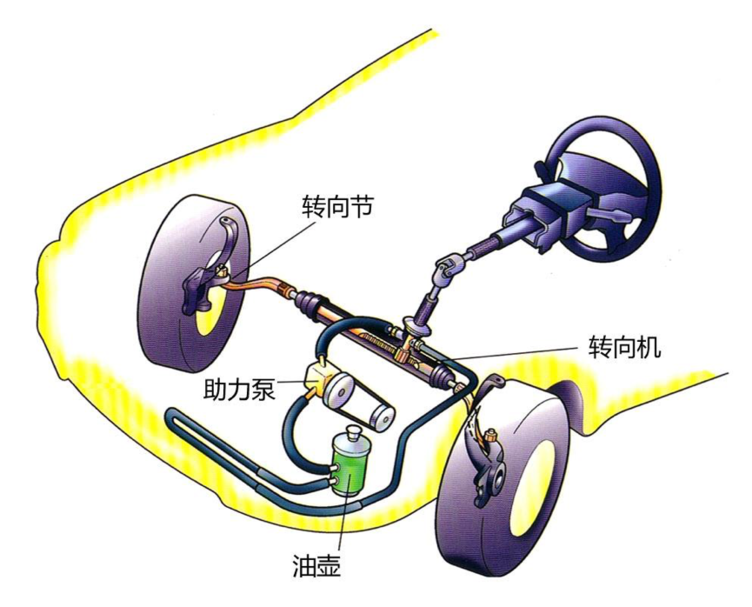

会开车的朋友都知道,汽车转向机构中,助力是非常重要的一个功能,如果缺少了它,那么原地打方向将会是一件极为痛苦的事情。在漫长的转向助力技术发展过程中,机械液压助力曾经在很长一段时间内出现在各种车辆的转向机构中。然而由于结构复杂、保养维护麻烦、助力效果一般等原因,机械液压助力逐渐退出历史舞台,原有的市场份额被电动助力转向取代。
相比机械液压助力,电动助力转向在结构和能耗方面有大幅进步,不再需要复杂的油壶、助力泵等部件,并且符合未来汽车电动化的大趋势。而电动助力转向的核心就是助力电机,这也是Brose的专业领域所在。

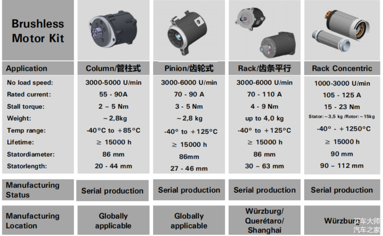

电动助力转向在如今汽车的底盘上应用范围十分很广,除了传统的齿轮齿条式转向机构外,也推出了体积更为小巧的管柱式转向助力,而类似BBA等高端车型搭载的后轮主动式转向系统,这些技术对电机的小型化提出了更高要求。
面对复杂需求,Brose在这些不同部位都研发了专业的电机,以实现可靠、稳定、高性能的助力辅助,帮助驾驶者更轻松地驾驭车辆。并且,这些电机都有较长的设计寿命,基本都超过15000小时,为新车的质量保驾护航。
随着混合动力、纯电动、自动驾驶技术的逐步发展,车辆对高品质电机的需求越来越多, Brose第二代电机产品登上舞台。
通过优化齿轮耦合,增加绕组的耐压与气隙等方式,降低摩擦、增加机械安全性。磁路的优化也进一步提升效率,降低电机噪音,为车辆的NVH性能做出贡献。全封闭的激光焊接外壳则隔绝了外部污染物的进入,让电机运行不受干扰,大幅减少故障率。

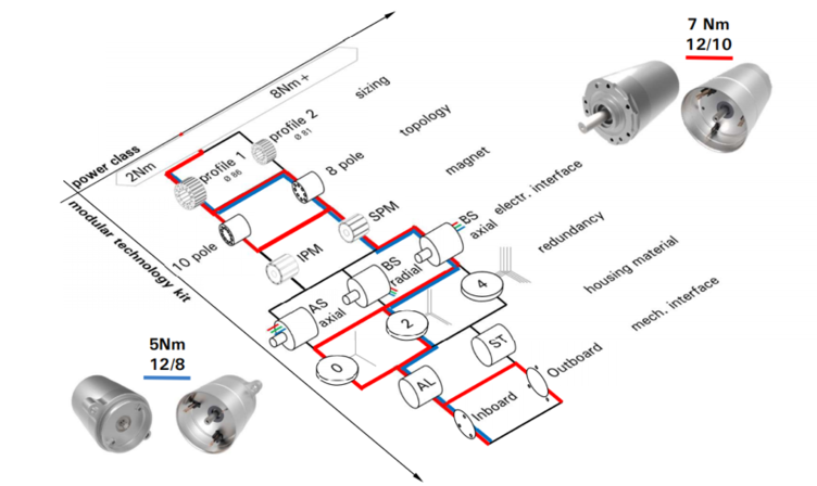

和汽车领域最近几年倡导的模块化造车类似,这一理念逐渐向汽车零部件供应商渗透。模块化有着降低研发成本、缩短研发时间、提升研发质量等一系列优势,因此被迅速普及,Brose在电机研发领域也采用了这一理念。
根据主机厂对不同部位零部件电机的技术需求,按照动态响应参数、功率密度、体积等要求,Brose可以基于模块化设计平台,快速做出响应,研发出符合客户需求的差异化电机产品,甚至能实现定制化。

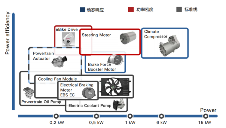

而产品的多样性也能在模块化研发体系中体现,以汽车为例,从功率较小的水箱散热风扇到功率较大的车辆驱动电机,不同功率与不同效率下Brose都能拿出对应高性能电机产品,满足汽车客户的复杂需求。
