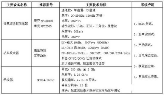

客户做测试实验需要的是高电压信号,方波,频率在7MHz左右,电压在70Vp-p左右。信号发生器和 放大器 推荐的是泰克的AFG3000系列加功率放大器,信号发生器输出电压幅度只有5Vp-p,接上功率放大器,输出电压达到了50Vpp,功率最大10W,频率范围是DC-20MHz,具备扫频功能和DC+AC工作模式,具备单端输出和差分输出信号,输出 阻抗 可调整,可驱动各种阻性、容性、感性负载,完全满足驱动测试需求,功放输出信号直接加载到高频MEMS器件上面,同时使用泰克示波器进行整个链路信号分析测试。

系统配置参考
利用信号发生器+功率放大器+泰克示波器解决高频MEMS测试问题
