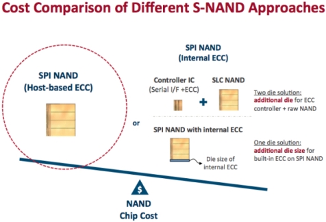

然而,由于ECC生成和检查需要时间过程,因此它会影响吞吐量和系统成本,这取决于它是如何实现的。通常,ECC可以与内存本身集成或由主机处理器在外部管理。集成方法有两种配置:
一种是单模方法,其中ECC是内存die的一部分,另一种是双模方法,其中控制器IC(具有串行接口和ECC)与内存die合并。在基于主机的方式下,ECC支持MCU NAND flash控制器去访问NAND。内存制造商提供的这三个选项允许OEM为他们的应用程序选择最佳的折衷方案。
一种灵活的ECC方法
将ECC集成到NAND闪存,具备了直接由存储器芯片本身管理ECC的优势。然而,尽管这种方法在某种程度上简化了系统设计,但代价是较高的内存成本和较低的读取性能。与主机处理器中使用的更高的内部时钟频率相比,闪存中较慢的内部时钟导致了读取性能的降低。
集成了ECC之后就增加了NAND闪存设备的大小和复杂性,因此内存成本会更高。考虑到一个8位ECC的硬件实现有大约50K。这表示对一个简单内存控制器的门数(gate count)(3000K)有~1.7%的影响。然而,如果集成在NAND存储器上,影响会在10-15%之间,并且会使存储器的成本增加更多。对于使用多内存设备的大内存需求系统,将ECC与NAND内存集成意味着要多次支付额外成本,而不是基于主机MCU一次性支付ECC。

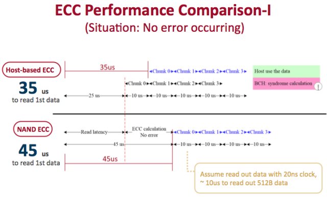

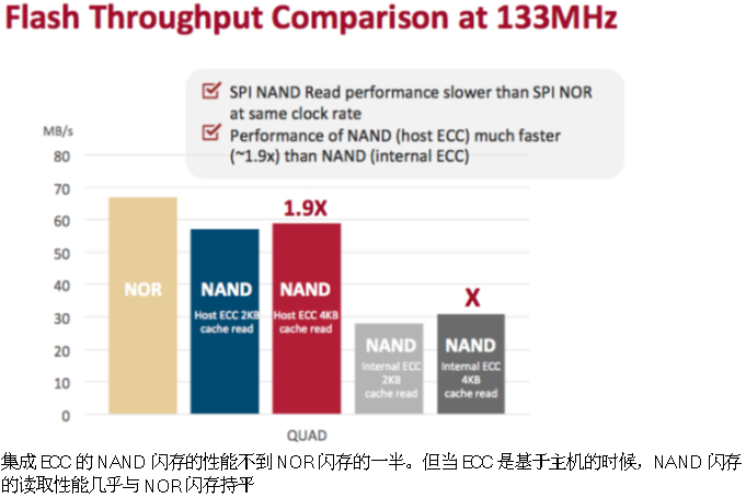

此外,读取性能也有所下降,因为集成ECC会增加延迟,每个内存读取的时钟率低于主机控制器可以处理ECC检查的时钟率。下图显示了NOR flash、集成ECC的NAND flash以及基于主机的ECC的NAND flash的读取吞吐量比较。可以看出,集成ECC的NAND闪存的性能不到NOR闪存的一半。然而,当ECC是基于主机的时候,NAND闪存的读取性能几乎翻倍,几乎与NOR闪存持平。

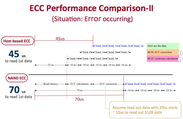

当检测到错误(并纠正错误)时,基于主机的ECC提供了更好的性能。下图显示了错误对读取第一数据时间(RFDT)的影响。通过集成ECC, RFDT从45微秒增加到70微秒。对于基于主机的ECC, RFDT要好得多,仅从35微秒增加到45微秒。
