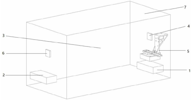

图1 毫米波射频测试平台整体结构示意图
图1是该专利提出的一种小型化毫米波射频测试平台,主要包括桌面暗箱3以及安装在桌面暗箱3内部的近端平台1、远端平台2、待测物4、射频工装5及射频收发模块6。
近端平台1和远端平台2分别安装在桌面暗箱3两端内底面上,射频工装5安装在近端平台1上,待测物4安装在射频工装5上,射频收发模块6安装在远端平台2上,射频收发模块6与待测物4相对,射频收发模块6面向待测物4发射或接收毫米波。通过近端平台1、远端平台2把待测物4和射频收发模块6设置在半空中,形成较好的无反射电磁环境。而桌面暗箱3由绝缘外框7和吸波材料组成,可以形成无反射的电磁环境。

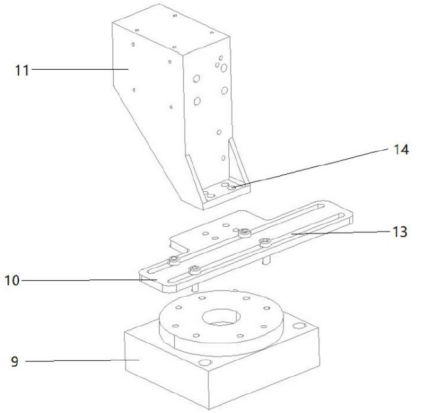

图2 射频工装安装示意图
射频工装安装示意图如图2所示,从整体来看,射频工装5从上到下依次是支架11、横向平移台10、方位转向台9以及近端平台1。
其中,支架11可以为利用自身底板安装的待测物4提供正交安装位,实现利用平板安装的待测物4测试时所需的正交姿态。横向平移台10可以通过横向长圆孔13内的螺钉与方位转向台9固定连接,如此以来,支架11和横向平移台10可以共同沿横向长圆孔13实现横向移动,直至待测物4的辐射口面几何中心与方位转向台9旋转中心重合。而方位转向台9受到电机控制,可以在水平面按照指令任意旋转,保证待测物4与射频收发模块6相对。
因此,射频工装可以实现待测物在固定区域内移动,让待测物不但拆装方便,还使待测物的辐射口面几何中心与旋转中心接近重合。不但减小了射频测试平台的占用空间,实现小型化,而且提高了效率和精度,测试更加灵活。
