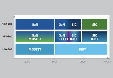

如今,氮化镓正与用于开关电源的SJMOSFET、不间断电源的高速绝缘栅双极晶体管(IGBT)、电信领域的中压MOSFET以及用于服务器负载点稳压器和同步整流的低压MOSFET竞争。由于这些市场对价格极其敏感,氮化镓预计将首先在高端领域推出(图3)。
image.png?imageView2/2/w/550
图3.氮化镓适用于高频电源,而碳化硅则适用于要求更高功率和鲁棒性的应用,例如电机驱动和工业电源。随着宽禁带器件在市场上的地位越来越稳固,在技术采用上将变得更加明确。(资料来源 :Yole Développement)
