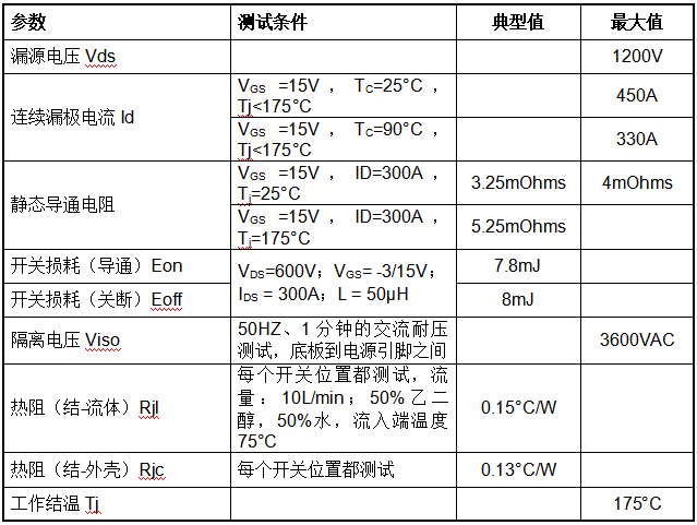

CXT-PLA3SA12450AA 是 CISSOID 三相全桥 1200V SiC 智能功率模块(IPM)体系中的一员,该体系包括了额定电流 300A 到 600A 的多个产品。这款三相全桥 IPM 具有较低导通损耗(Ron 仅为 3.25mΩ)、较低开关损耗,在 600V/300A 时开启和关断能量分别为 7.8mJ 和 8mJ(见表 1)。相比最先进的 IGBT 功率模块,同等工况下的开关损耗降低了至少三分之二。CXT-PLA3SA12450AA 通过一个轻量化的铝碳化硅(AlSiC)针翅底板进行水冷,结到流体的热阻(Rjl)为 0.15°C/W。CXT-PLA3SA12450AA 的额定结温高达 175°C,门栅极驱动电路可以在高达 125°C 的环境中运行。该 IPM 能够承受高达 3600V 的隔离电压(已经过 50Hz、1 分钟的耐压测试)。

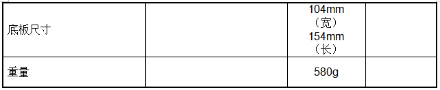

表 1  CXT-PLA3SA12450AA 三相 1200V/450A SiC MOSFET 智能功率模块的主要特性
