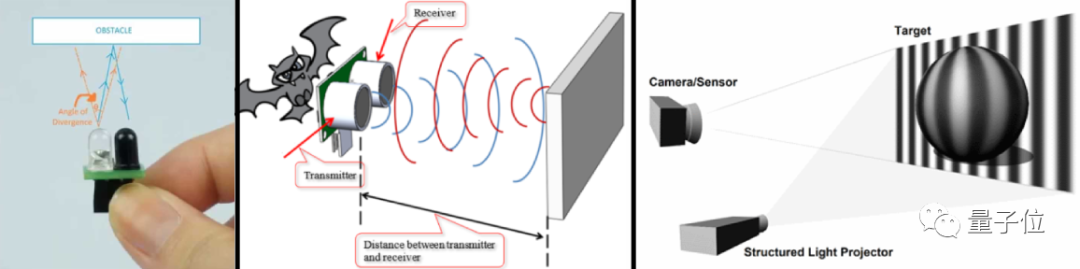

深度感知用到的测距方法有很多,包括红外、超声波、激光、3D 结构光、3D ToF、单目视觉、双目视觉等。
那么,为什么要选择双目视觉算法?
简单来说,就是让机器像人一样,用两只眼睛看世界,产生“深度”感。不然,机器人看着你和身后的花瓶,会认为是你正顶着一个花瓶,而不会产生“深度”感。
△错位图
如果只有单目(只用一只眼睛,利用时间和判定框大小变化去测量距离)的话,机器也有办法判断距离,但就与人一样,没办法判断得那么精确。
例如,左右手各举一支笔,在闭上一只眼睛后,试着将笔尖对笔尖——是不是容易对不上?因为距离感变差了,所以笔尖总是容易互相错过。
那么,激光雷达呢?
这的确是一个好东西,如果多个雷达全方位感知,机器就拥有了“神之视角”,每个角落都能看得清清楚楚。
然而,它造价太昂贵。如果在机器人身上装上可以无死角扫视房间的雷达数量,它就变成了“行走的小金库”,价格让人无法直视。
此外,如红外、超声波等算法,避障精度不如双目准确;至于 3D ToF、结构光等算法,不仅成本高,需要额外配摄像头做目标检测,而且没有区分物体的能力,只能通过大小判断障碍物。(例如,薄薄的袜子可能就被误吸了)

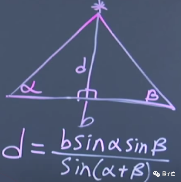

传感器通常的工作原理,是机器(在角α顶点处)发射红外线、超声波、激光,通过“眼睛”(下图角β的顶点)接收到后,再根据反射回来的角度、相位或时间,来判断距离(d)。
△考验高中数学知识的时候到了

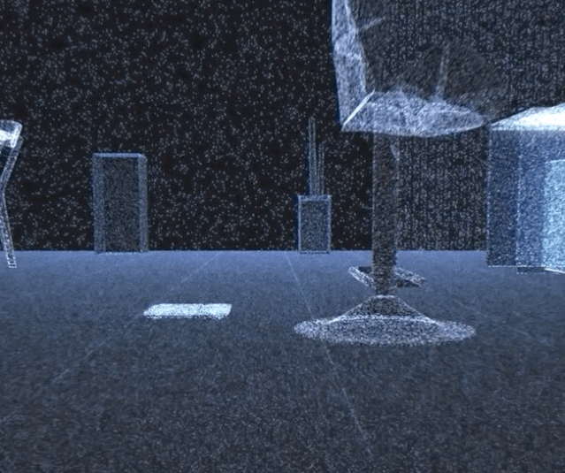

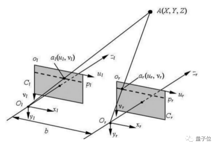

而双目视觉的根本原理,就像是将这个三角形变成了 3D 版:
它的原理就两步:①确定视差,即将两个相机拍下来的照片进行对比,找出两张照片中相同的点间像素差,②基于视差,通过已知的双目空间几何关系,计算立体空间中各点的距离。
但相比人脑的高精度计算,想要实现计算机的双目识别,并不只有解三角形这么简单。
一个重要的原因,就是在步骤②这一块,计算机本身并不知道摄像机拍的两张照片哪里是一样的。
△在计算机眼里,这些小黄鸭就是一堆数据
这就导致双目视觉算法的开发变得非常困难,但带来的收益也很高。

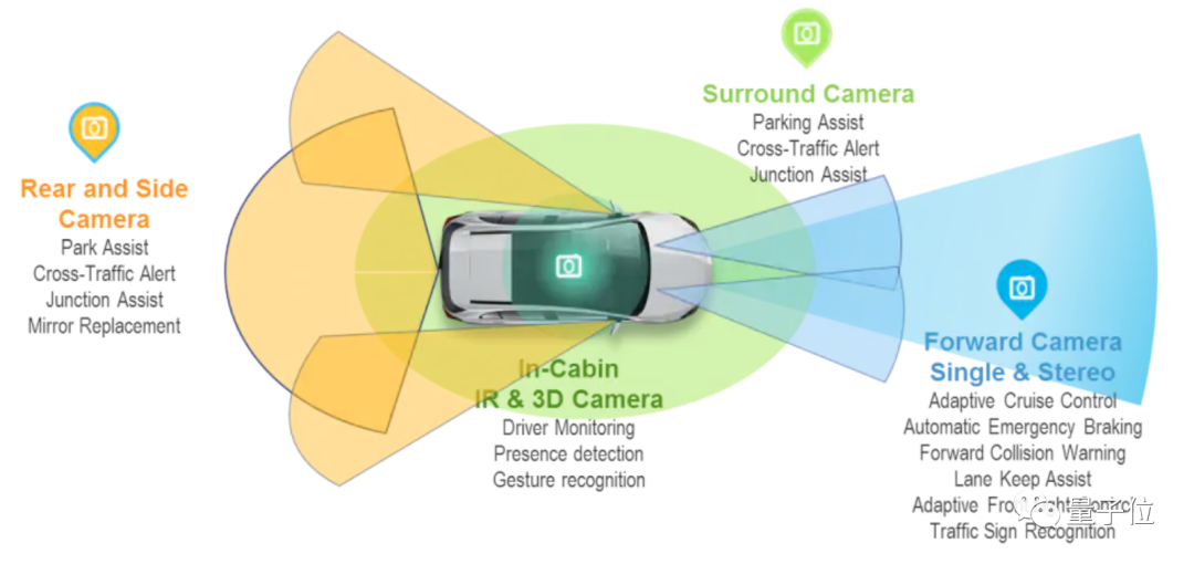

但自动驾驶算法,也绝不仅仅只靠“两只眼睛”。
与人类不同,无论是自动驾驶汽车、无人机、还是扫地机器人,都可以说是“全身遍布”着眼睛。
其中就包括 LDS(激光雷达)。
当双目视觉算法遇上激光雷达(能搞定所在高度的平面避障),在二者的结合之下,机器人不仅能完美避开 3cm 以上的障碍物,还能通过它们“找准自身定位”。
