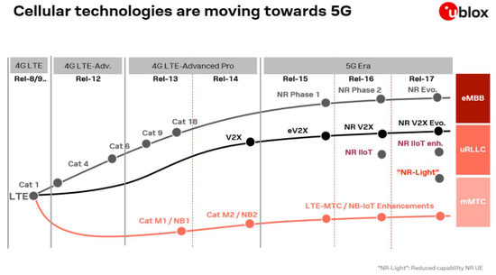

Release 15被认为是5G NR第1阶段,Release 16是第2阶段,Release 16于2020年7月完成,Release 17的开发工作将于2021年末完成,目前正在进行中(图2)。
image.png?imageView2/2/w/550
图1:5G时代LPWA的演变,3GPP 5G发布时间表。(来源:u-blox)
Release 15侧重于移动网络技术的定义,而Release 16和Release 17则专注于添加所需的功能,以支持蜂窝行业以外的各种垂直行业所需的用例。

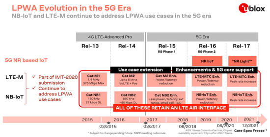

LPWA技术——NB-IoT和LTE-M,3GPP于2015年作为Release 13的一部分引入,NB-IoT和LTE-M可满足物联网市场主体的基本物联网服务的简化要求。Release 16规定了如何将NB-IoT和LTE-M传输直接并入5G-NR部署,巩固其作为5G标准的未来地位,并确保与现有NB-IoT和LTE-M部署兼容。Release 17中LPWA将进一步减少延迟,增强功率效率以及提高峰值传输速率。
