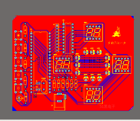

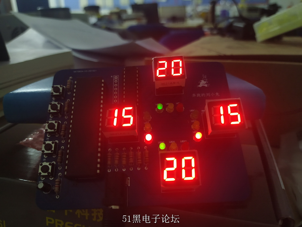

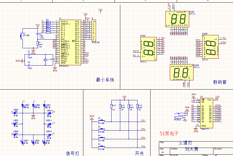

采用单片机的I/O口PO口通过上拉电阻和交通灯相连接,P3.0、P3.1口接到数码管控制位上,控制数码管的显示,程序放在STC89C52RC单片机的ROM中,在十字路口的四组红、黄、绿交通灯中,由单片机的 P1.0-P1.2 、P1.5-P1.7、P2.0-P2.2、P2.5-P2.7控制,由于交通灯为发光二极管且阳极通过限流电阻和电源正极相连,因此I/0口输出低电平时,与之相连的指示灯会亮,并通过数码管显示时间倒计时。I/0口输出高电平时,相应指示灯会灭。当交通出现障碍需要恢复到初始状态时,按下复位键即可,此键由单片机的9脚RST键控制。
制作出来的实物图如下:
Altium Designer画的原理图和PCB图如下:(51hei附件中可下载工程文件)
