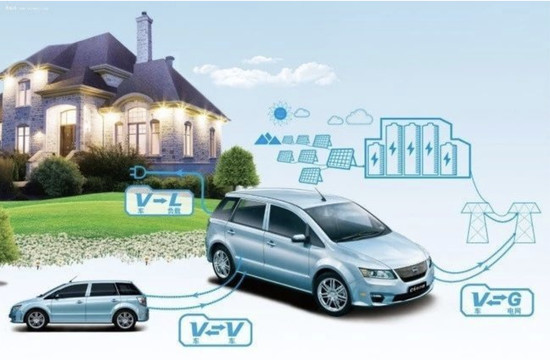

双向充放电的一大实用功能就是V2V(Vehicle to Vehicle车对车)模式。驾驶燃油车,很多消费者都碰到过电瓶亏电导致无法启动的窘况,这时就需要其它车辆帮忙“搭电”才行。与这个场景类似,电动汽车也有可能在途中因电力过低而抛锚,这时候就需要一部供电车来救援。在V2V模式下,比亚迪的车辆在半小时内就可为对方车辆充电20度,足够行驶到最近的充电站。去年夏天,在深圳市街头就发生过暖心的一幕,一位比亚迪宋Pro车主为路边亏电抛锚的电动车充电。
双向充放电的另一大功能就是V2L(Vehicle to Load车对负载)模式。如果您全家自驾郊游,无需担心在美景前安营扎寨后无电可用。比亚迪的车辆可为家用电器提供单项交流电,只要是在15KW以下的电器,无论是电脑、音箱、投影仪,还是咖啡壶、电磁炉,都可以实现供电,完全支持营地野炊、看电影或听音乐等活动,为旅行生活锦上添花。同时,V2L模式还可给整栋建筑提供三相交流电,当家中遭遇停电或其它特殊情况导致电网中断时,比亚迪电动车可以随时变身成为一个移动电站,实现紧急供电。在今年的“戈十五”赛事中,庞大的比亚迪车队一改以往柴油发电车的噪音和污染,在每一个比赛日的夜晚,为大本营提供充足的运营电力,帮助参赛选手休息调整,准备接下来的比赛。
比亚迪,双向充放电
双向充放电还有第三种V2G(Vehicle to Grid车对电网)模式,指的是电动车不仅能通过电网充电,还能将电反馈给电网,以实现削峰填谷。当前,我国电动汽车市场还处于普及阶段,要实现还需要具备一定的基础设施条件,并且电动车保有量足够大。在比亚迪的技术引领下,相信随着具有双向充放电功能的车辆越来越多,这一天会更早到来。
