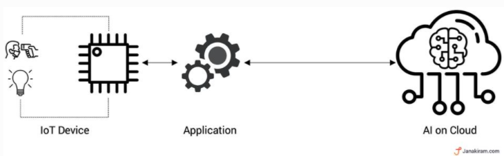

第一阶段-云计算中的人工智能
image.png?imageView2/2/w/550
在人工智能早期,机器学习模型是在云中训练和托管的。运行人工智能所需的巨大计算能力使云计算成为理想。开发人员和数据科学家利用高端CPU和GPU来训练模型,然后利用它们进行推理。每一个使用人工智能的应用都与云通信,最终与微控制器通信来管理传感器和执行器。

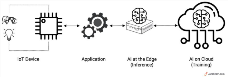

第二阶段-边缘AI
虽然云仍然是人工智能的主要发源地,但它却同时引入了延迟。想象一下,每次与智能扬声器通话时,都需要云处理。往返通信中的延误扼杀了体验。其他场景,如工业自动化、智能医疗、联网车辆等,都要求人工智能模型在本地运行。
边缘计算是云和本地物联网设备之间的管道,成为本地托管人工智能模型的理想选择。在边缘运行的人工智能不会受到延迟的影响。
但鉴于边缘资源有限,训练和再训练模式仍然需要云。经过训练的模型可以托管在边缘进行推理(即使用机器学习模型的过程),但不能用于训练。因此,在云中训练模型并将其部署到边缘变得很常见。这种方法提供了最好的两个世界-一个强大的用于训练的计算环境(云)和一个用于推理的低延迟托管环境(边缘端)。

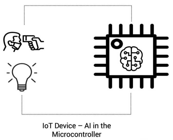

第三阶段-微控制器中的人工智能
虽然在边缘运行AI对于许多用例来说是一个完美的解决方案,但是在某些情况下部署边缘计算层是不实际的。例如,将智能音箱和遥控器等消费类设备连接到一个边缘上就太过分了。它增加了设备的总拥有成本和供应商的支持成本。但这些消费设备实实在在是人工智能发展的温床。
在工业场景中,预测性维护正成为设备的重要组成部分。昂贵的机器和设备需要嵌入机器学习模型来实时检测异常情况,以提供预测性维护。通过主动检测故障,客户可以节省数百万美元的维护成本。
将人工智能直接嵌入微控制器成为消费者和工业物联网场景的关键。这种方法不依赖于外部应用程序、边缘计算层或云。人工智能模型运行的同时,将嵌入式代码导入微控制器。它成为整体逻辑的一个组成部分,提供无与伦比的速度。
传统上,机器学习模型总是部署在资源丰富的环境中。由于TinyML模型可以嵌入到微控制器中,所以它们不是资源密集型的。这种方法是将人工智能注入到物联网设备的最有效和最具成本效益的方法。
