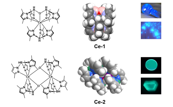

图源:北京大学新闻网
最近,北京大学研究团队在《国家科学评论》(National Science Review, NSR)发表研究论文,将具有纳秒级短激发态寿命的 d-f 跃迁稀土铈(III)配合物 Ce-2(如上图)引入 OLED,实现了高效天蓝色发光,证明了此类配合物可以实现 100%的激子利用率。更重要的是,相较于发光颜色相近的传统铱(III)配合物磷光器件,基于 Ce-2 器件的工作稳定性也大幅提高。
与其他三价稀土离子不同,Ce(III)离子中的 4f1 电子可以产生 4f-5d 跃迁,其激发态寿命只有数十纳秒,发光波长一般处于近紫外到可见光区域,在无机荧光粉中应用广泛。但是,由于配体和环境中小分子的淬灭作用,大部分 Ce(III)配合物都不发光。作者使用的吡唑硼类配体具有多齿的配位能力和较为刚性的结构,可以对中心 Ce(III)离子进行有效的保护。因此,Ce-2 在掺杂薄膜中发光效率达 95%,激发态寿命为 52 ns。
基于 Ce-2 的 OLED 器件表现出了高达 20.8%最大外量子效率。据此可以推测器件中激子利用率接近 100%。与发光颜色类似的 Ir(III)配合物器件相比,Ce(III)配合物器件的效率滚降更小,器件最大亮度增加,工作稳定性提升了约 70 倍。瞬态电致发光表征表明,Ce-2 器件的激发态寿命只有 Ir(III)配合物器件的 1/16。作者认为这是器件性能提升的主要原因。
鉴于 Ce(III)配合物同时具备 100%的激子利用效率和纳秒级的发光寿命,此类材料有希望制备兼具高效和稳定优点的蓝光 OLED。此外,考虑到 Ce(III)配合物具备可调的发光光谱和较低的原料成本,此类材料有望成为新一代发光材料实现 OLED 全色显示和照明。
