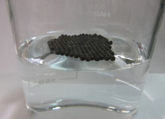

疏水性贵金属催化剂
浮于水面的疏水性贵金属催化剂

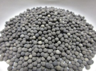

产品实例较少的“疏水性贵金属催化剂”
获得技术奖的疏水性贵金属催化剂是田中贵金属工业与量研共同开发的,在 ITER 等核聚变研究设施内应用的室温氢气氧化技术。如上所述,本贵金属催化剂在对氢气进行氧化时使用,其特点是具有在室温下也能维持催化剂反应的“疏水性”。由于以往的催化剂会被处理气体中含有的水分及反应产生的水蒸气覆盖表面,从而使催化剂反应停止,所以需要防止其被加热导致的水蒸气所覆盖。此外,通常使用的以塑料为载体的催化剂,存在因反应造成催化剂温度上升而燃烧等不耐热的课题。
在本次开发中,作为催化剂基础的载体,使用的是比塑料更加耐热及耐辐射的无机物,通过赋予其疏水基(难以与水混合的物质),均匀覆盖载体表面进行疏水化,因此同时具备了耐热性和疏水性两种特性。在该载体上涂覆白金的贵金属催化剂在田中贵金属工业的内部评估中,确认可在 450℃的温度下维持 24 小时疏水性。
通过使用本催化剂,不仅限于核聚变设施,在对氢气及可燃气体进行氧化处理时无需加热器,因此在室外没有电源的环境及因灾害造成停电时也可以进行处理。考虑到有效利用其疏水性的特点,被认为可适用于安全设备以防止发生爆炸灾害等,特别是在氢能源社会的基础设施建设中的有效应用。
