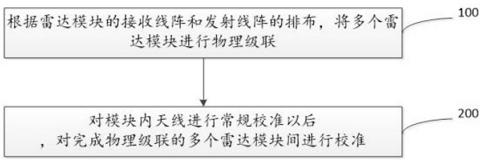

此专利提出了一种模块化毫米波雷达,含有多个雷达模块,而雷达模块包括雷达芯片、以及连接在雷达芯片的接收线阵和发射线阵。多个雷达模块进行模块化级联步骤如下图1所示。

图1 多雷达模块级联步骤
首先根据雷达模块的接收线阵和发射线阵的排布,将多个雷达模块进行物理级联。

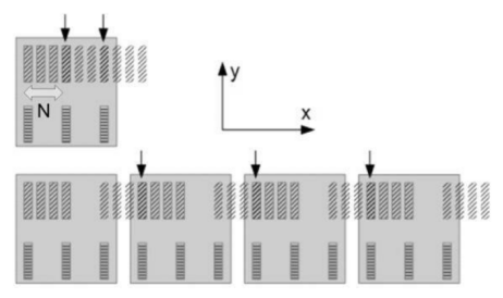

图2 构建MIMO模块化雷达方式示意图
接收线阵可采用等间距阵形式分布或者稀疏阵形式分布,假设接收线阵的总长度和发射天线的间距都为N,参见图2。而且由图可知,接收线阵和发射线矩阵分别包括4个接收天线(图2斜纹)和3个发射天线(图2横纹)。在完成了模块以后,模块间的级联可通过在基板上直接摆放实现,并且雷达模块大小应该与接收天线或发射天线物理尺寸一致,使得每一个新添加的发射天线将对应一个虚拟接收阵列,而且这种长度尺寸关系可以按照如图的方法无限延展下去,通过使用多个雷达芯片进一步将虚拟阵扩展,以实现更大的虚拟阵列。
然后就是对一个所述雷达模块进行模块内校准,且对完成物理级联的多个所述雷达模块进行模块间校准。
在一个雷达模块内,通过发射线阵的多个发射天线分时对已知目标发送信号,并对接收线阵的接收天线接收的相位进行计算,完成模块内校准。
而对完成物理级联的多个雷达模块进行模块间校准则包括LO频率同步校准和RF信道校准。对于L0信号,首先将LO信号耦合至雷达模块的基板中,再通过传输线将同步LO信号输入到不同雷达模块的雷达芯片并且结合发射线阵发射的信号,以此判断LO频率是否同步。如果LO频率不同步,则通过数字延长线对LO频率进行时延调解。针对RF信道校准,首先校准雷达模块的接收线阵和发射线阵,在多个雷达模块物理排布后,由FMCW调制信号校准进行校准,从而实现多个雷达模块的级联。
综上所述,德赛西威的此项专利,通过对多个雷达模块的发射线阵和接收线阵进行排布,使其进行物理级联,在物理级联完成之后,又采用FMCW调制信号校准,实现毫米波雷达的模块化。
