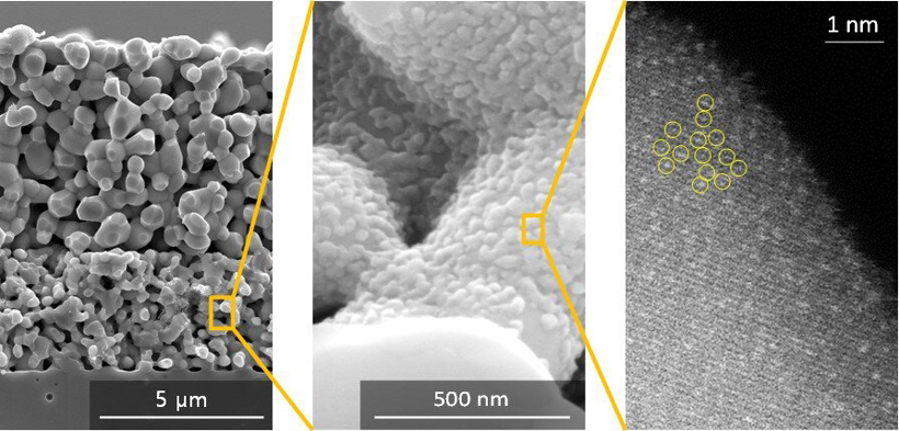

据外媒报道,韩国国家科学技术研究院(KIST)能源材料研究中心的研究人员与汉阳大学研究人员合作研发出一种单原子铂催化剂,只需少量铂就可显著改善性能,而且可在高温下稳定运行。
在研究中,整个铂原子均匀分布,可单独发挥作用,即使在高温下也不会聚集在一起。实验表明,该催化剂可以使电极反应速率提高10倍以上,还可以在高达700摄氏度的高温下工作500小时以上,并将发电和制氢性能提高3至4倍,有望加速固体氧化物燃料电池(SOFC)的商业化。
该研究小组通过将铂原子与铈(Ce)氧化物纳米颗粒结合制成了单原子催化剂。每个铂原子都单独分散在氧化铈纳米颗粒表面,强大的化学键使铂原子即使在高温下,也能在很长一段时间内保持分散状态,还能让所有铂原子参与反应。这反过来又可以让其可以大幅度提高电极反应的速率,同时将铂的使用量减至最少。
