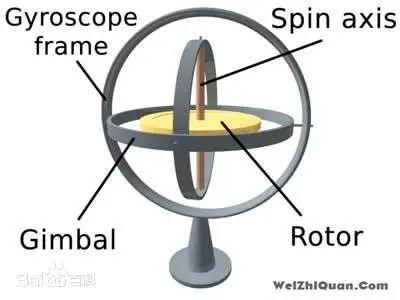

加速度计可通过感应线性加速度来测量线性运动。陀螺仪(或简称为陀螺仪)可测量方向变化。

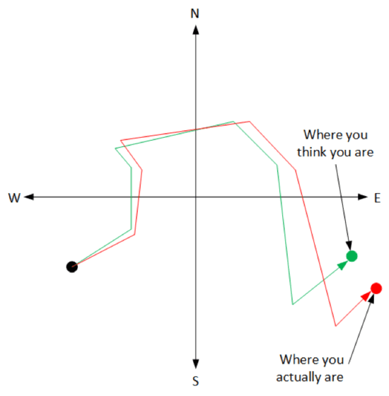

航位推算是指通过跟踪位置和方向随时间的变化来测量位置的过程。以给定的速度沿特定方向行驶将产生一个的位置。从该位置继续行驶到一个新位置。
然而,挑战在于没有任何测量是没有错误的。每个测量位置都会有一定的误差,而下一个位置的测量也会有误差,并且该误差将加重第一个位置的误差。这些误差可能累积到实际位置可能与计算出的位置明显偏离的地步。

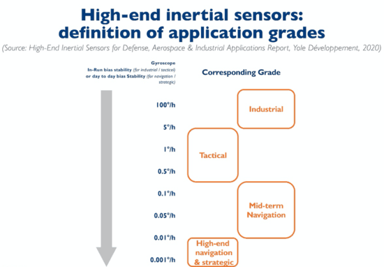

如果用性能来定义这些系统的应用等级,那么以偏置稳定性(或偏置不稳定性或漂移)来衡量。漂移是以度 / 小时或每小时累积的方向误差度数为单位的。
加速度计和陀螺仪都有误差,但是陀螺仪主导了整体漂移。这导致了 IMU 根据其适合的应用进行分级。
从图中可以看出,对精度要求高的应用仍然需要机械传感器,并且非常昂贵。

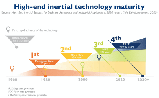

传统的机械模型正在让步给较新的技术,其中包括正在逐步改进的 MEMS 技术。MEMS 单元可能会侵蚀 FOG 技术今天可以解决的某些问题,但将来不太可能取代 HRG 和 RLG 技术。预计将增长到足以使 MEMS 失去低端地位的同时,仍将保持增长并提高自己的地位。
