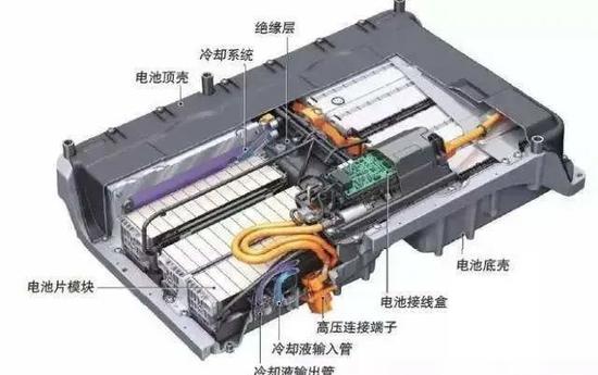

这是一个典型的动力电池系统的构成图。可以发现,电池片模块(也就是我们常说的电芯)只占其中的一部分,除此之外,还有各种杂七杂八的配件,比如冷却系统、绝缘层、接线盒、连接端子等等。
电池系统容量的核心是电芯,电芯的能量密度由wh/kg来衡量,就是每公斤的电芯,能够产生多大功率的能量,kwh是我们日常说的度电,那么单体电芯能量密度170wh/kg代表的意义就是,每公斤的电芯,可以产生0.17度的能量。
我们用电池系统能量密度来衡量一辆电动车实际的能源效率。电池系统除了电芯之外,内部包含的这些电池管理系统,热管理系统,高低压回路等占据了电池系统的部分重量和内部空间,所以电池系统的能量密度都比单体电芯能量密度低。
电池系统能量密度与单体电芯能量密度的比值就是电池成组效率,是衡量一个电池系统效率的核心指标。

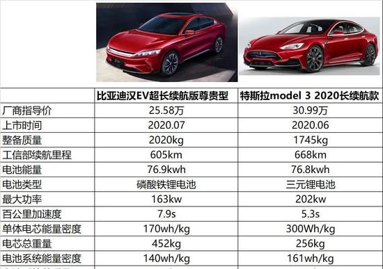

比如我们上面的这两款车:
比亚迪的汉EV,电芯能量密度是170wh/kg,组成电池组之后电池的系统能量密度就降到了140wh/kg,成组效率为82.53%;特斯拉最新的model 3 长续航版,电芯采用松下的21700电池,电芯能量密度比比亚迪汉EV采用的磷酸铁锂刀片电池近乎高一倍。
但特斯拉选择的这种三元锂电池,相对比亚迪的刀片电池,更容易发热,需要更多的散热设备,电池管理系统也更复杂,因此组合起来的电池系统能量密度快速降到161wh/kg,成组效率只有53.67%。
这两款车型,代表了当前电动车的主流配置,主要指标很接近。
他们的续航里程都在600公里以上,总功率大约在77kwh,也就是77度电,电池系统都很重,比亚迪汉EV549kg,半吨多,特斯拉model 3 长续航版477kg,基本占到全车重量的四分之一。无论从节能还是从挖潜的角度出发,电池技术都必须要有大的革新。

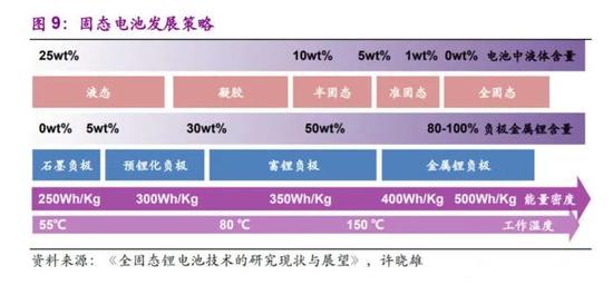

上图是我们从光大的报告《固态电池:抢占下一代锂电技术制高点》中截取的图,勾勒了现在的电池技术发展路径。
不管你是哪种方案,理论的最高能量密度就是天堑,天资如此,你再努力也没用。
我们当下主流的电池,无论是磷酸铁锂电池,还是三元锂离子电池,都是液态电解液的锂离子电池,理论的最高能量密度就是350wh/kg,如果再加上各种电池管理系统,能够做到全系统300wh/kg,基本上就是极限。
这就好比你把弓箭做到了极致,最后面对火枪还是被秒杀,无他,这是代际的碾压。
故而,最终要解决电池的能量密度问题,消灭里程焦虑,最后的方案一定是固态电池。

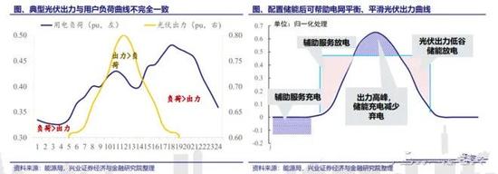

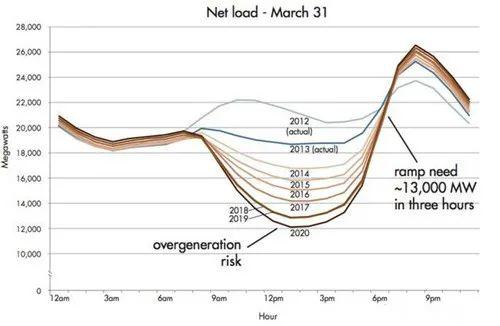

上面这张图就是著名的鸭子曲线,图上标出了美国加利福尼亚州每年3月31日这一天的用电净负荷。加利福利亚我们知道,阳光明媚,风景秀丽,光照时间长,特别适合光伏发电,加上又是硅谷所在地,对新能源的接受程度高,光伏发电的占比接近30%。
一天里,中午光照最强,但是用电却不多,所以电网负荷最低,而到了晚上,光伏歇菜,用电量却飙升,电网负荷也快速跃升,就出现了图中这根长长的鸭颈。
由于中国的加入,太阳能组件的价格逐年下降,加州光伏发电的占比也越来越高,从2012年以来,中间用电净负荷的这个鸭肚腩也越来越大,整体像一只鸭子,所以叫鸭子曲线。
这条曲线反应了光伏发电面临的第二个约束,并网发电。光伏发电毕竟受自然条件约束,白天有太阳,发电就多,晚上就停摆,但我们用电却反过来,白天少,晚上多。
要解决这个问题,现在我们采取的是煤电或者天然气发电调峰的方式来补偿。白天的时候这些调峰机组停机,晚上的时候才开机。
这就涉及到一个电网消纳比例的问题,整个电网系统,光伏发电的占比有一个极限,这个上限基本上在30%-40%左右,具体取决于电网的调峰水平和日常的光照条件。
那么我们能完全突破这个约束么?能。
这个图来自于兴业证券电力设备研究员朱玥的报告:《成长锋芒,中国力量》。光伏发电要想突破这个30%-40%的上限,就需要配置储能设施,在中午发电高峰期把电力储存起来,到晚上用电高峰期把电放出来,这样就可以彻底淘汰掉煤和天然气,只用光伏全天候满足整个电网的需求。
为了突破第二个约束,光伏发电需要达到配置了储能设施之后的光伏+储能发电的系统成本低于现有的煤电,才能甩开并网约束,真正进入哲学上说的“自由王国”,改变电网,也彻底改变这个世界。

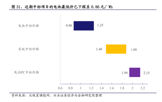

光伏并网对储能的最核心的要求就是,绝对价格足够低,这个价格指的是全成本。我们看兴业证券整理的光伏储能电站中标项目报价情况,如下图:
现在光伏储能电池最低的中标价格为0.86元/wh,加上电池管理系统(BMS),逆变器(PCS)之后的电池系统最低中标价为1.49元/wh,包括土建、系统集成在内的全光伏储能电站,最低为1.94元/wh。
而这个1.94元,就是光伏储能的全成本。1.94元/wh,一度电是kwh,换算成度电建设成本就是1940元/kwh,假设可以实现10000次的充放电循环,不考虑资金成本,摊到每度电上的储能成本就是0.194元。
但是实际上,我们现有的储能电站,很难做到1万次的充放电循环寿命,普遍在5000次左右,那摊到每度电上的成本就是将近0.4元,这个价格大约相当于现有火电的价格,长期看需要有下降的空间。
那么储能的成本需要降到什么的价格才会实现突破呢?目前市场普遍的共识是,10000次的循环寿命,1元/wh的全建设成本。
按照这个指标计算,单度电的储能成本就是0.1元,在这个价格下,储能电站可以脱离任何的补贴或者峰谷电价差价而独立生存。在这个价格下,需要光伏发电成本从0.4元/kwh降到0.3元/kwh。这样光伏+储能的度电成本将为0.3+0.1=0.4元/kwh,价格约等于现有的煤电,从而彻底摆脱并网约束。

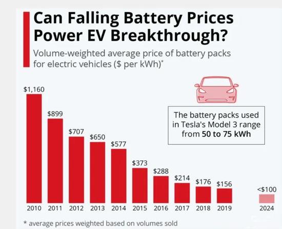

首先,因为动力电池的价格下降的很快,而储能电池可以完全借鉴动力电池的技术,实际上很多的光伏储能装置,直接用的就是二手的汽车动力电池。如上图BloombergNEF的数据,动力电池从2010年的每千瓦时1160美元,已经下降到2019年的156美元,9年时间,价格下降了将近87%。

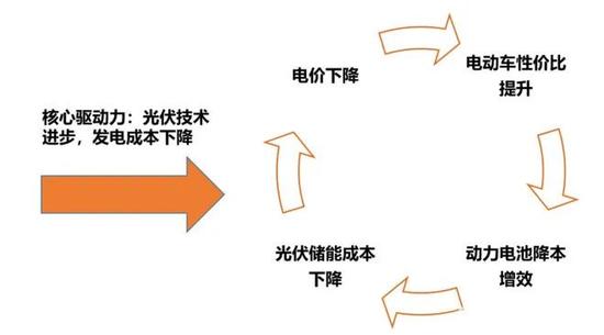

后面我们会看到一个互相促进螺旋上升的过程,而电池的需求量将会呈现指数性的增长。
根据牛顿第一定律,“任何物体都要保持匀速直线运动或静止状态,直到外力迫使它改变运动状态为止”,在这个循环中,外力或者说第一驱动力就是光伏技术进步所带来的光伏发电成本的快速下降。
光伏发电成本快速下降,倒逼电价稳步降低,电力需求提升,电动车性价比持续提升,倒逼动力电池进步,动力电池降本增效,储能电池性价比提升,各种应用场景纷纷进入盈亏平衡点,又提升了电力的需求。这是一个正向的完整的循环。
