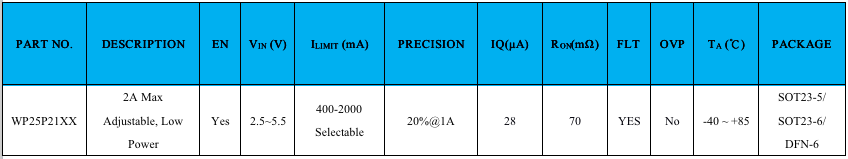

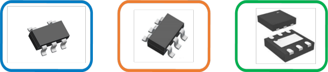

      维安(WAYON)WP25P21XX系列产品输入电压为2.5V~5.5V,可调电流限制范围在0.4A~2A之间,导通电阻70mΩ,28μA的静态功耗,主要封装形式为SOT23-5/6和DFN-6封装,可以满足小空间、低功耗产品的应用场景。
WP25P21XX系列主要参数
封装实物图

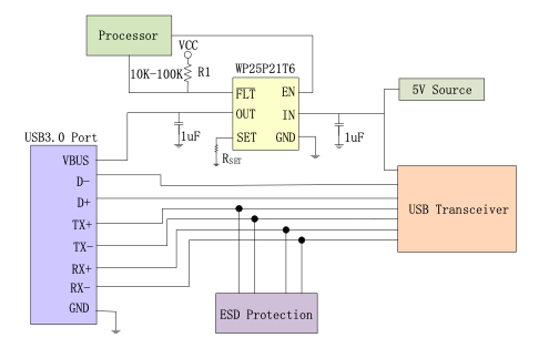

      在使用时,WP25P21XX系列产品通常用于USB接口和内部电源之间,输入、输出引脚外接1µF的陶瓷电容,对USB接口接入的设备提供工作电流,在接入的负载发生过流现象时提供过流保护,使得USB接口能够安全可靠的工作。它可以保护和防止芯片内部功率器件免受大电流的冲击,加强电路带负载的能力。
应用框图

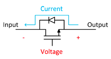

      USB接口在使用过程中,既对外充当电源又为内部设备组件供电,极易引发反向电流。如下图所示,反向电流是指系统输出端的电压高于输入端的电压,导致电流倒流通过系统。反向电流会造成内部电路和电源的损坏,根据从输出到输入的路径,电缆也有可能被损坏,连接器的性能也会被降低。根据PD = IREV*VDROP,当功率达到一定时,甚至会造成烧毁。
反向电流

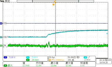

      WP25P21XX所集成的反向电流保护功能可以很好的保护USB接口免受反向电流的危害。内部采用衬底电位选择电路,通过实时监测VIN和VOUT端口电压信号,始终保证功率PMOS管体电位处于最高电位,防止体二极管正偏,从而阻断反向电流发生。在下图中WP25P21XX具有5 V施加在输出端,输入端施加0 V电压,以演示反向电流保护。
反向电流保护功能测试电路
峰值反向电流
      由上图可见,示波器监测的峰值反向电流为12.8 mA。

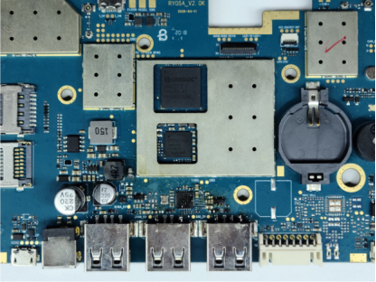

已批量供货于市场主流大客户
      目前,WP25P21XX系列产品已批量供货于市场主流大客户,产品被广泛应用于TV面板、TWS耳机充电仓,以及机械硬盘接口等方面。
应用实物图

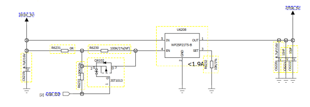

应用原理图
      上图是市场中WP25P21XX系列产品的典型应用方案,限流开关被置于DC-DC芯片与后续电路之间,当电路内部出现故障时,限流开关将电流限制至所设置的限流值,为后续电路提供保护。

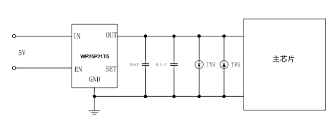

充电仓保护电路
      在TWS耳机充电仓的应用中,通常配合TVS使用,可以有效的保护主芯片免受ESD和过流的侵扰。
