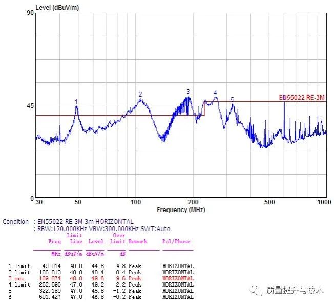

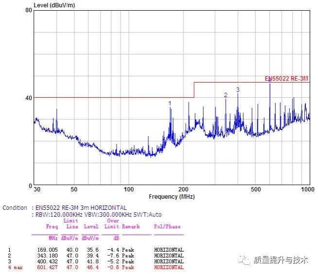

珠海某电子科技有限公司是一家专门从事智能家居和楼宇对讲生产、研发、销售为一体的科技型企业,经客户转介绍认识,因其有一个新研发的高端出口可视对讲系统在深圳宝安某检测公司进行空间(RE)辐射测试 EN55022 标准时,辐射超过限值,无法通过测试。后经运用我司提供的 EMI 滤波器进行整改后,通过测试。
测试数据 - 整改前:
测试数据 - 整改后:

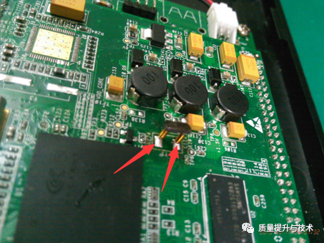

解决方案:
1、时钟晶振串联 RU 滤波器进行窄带噪声衰减处理,减弱其发射强度
2、使用 EMI 电源专用滤波器对电源供电线路进行宽频噪声进行抑制。
