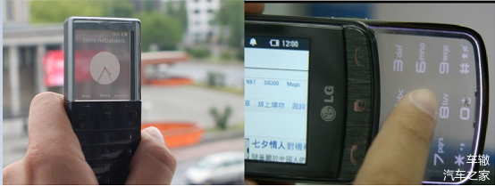

将显示屏变透明并不是一件新鲜事儿,尤其是近几年随着透明OLED屏幕技术突破,各种透明电子产品也随之映入眼帘,比如小米透明电视就很赞。
▲早在十年前爱立信就推出了全球首款透明屏幕的手机,LG也发布了透明可操作的键盘屏幕

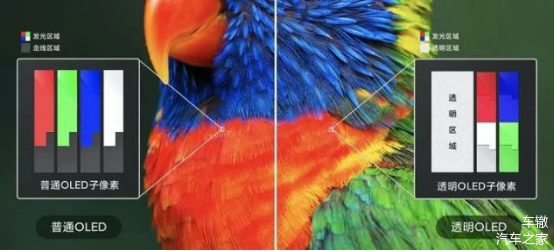

但目前的透明显示屏,更多的是炫技耍酷,实际的使用体验并不理想。
小米电视很赞吧,但实物看起来还是有一层灰暗觉,而且画面效果还比不上普通的液晶电视。
之所以会这样,是因为OLED显示屏的透明率和分辨率会互相制约。
小米透明电视为了获得大约40%左右的透光率,不得不牺牲分辨率(降低到1080P),想要竞争4K、8K分辨率的显示屏就没招了。
▲透明OLED屏幕与普通OLED屏幕的区别是增加了透明区域,透明区域的存在就是让光可以穿透,达到屏幕透明的效果,但是透明区域越多,成像区域也就越小,屏幕的像素自然而然就降低了

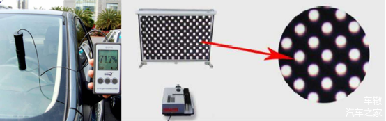

虽然我们可以通过进一步降低分辨率来增加透光率,但根据法规要求,汽车的挡风玻璃透光率可是不允许小于70%,分辨率就不够看了。
除此之外,在风挡夹层中嵌入一层透明OLED面板,势必会导致玻璃的内部表面凹凸不平,以及局部光学不均匀,最终产生光学畸变,极易产生视觉疲劳。
▲光畸变是评价光线通过前风挡后的变形扭曲程度,测试时需要在投影仪前放置直径一个8mm的光阑,测量投影到屏幕上圆的直径变化,然后计算光畸变极限值
我们以前有一种“减速玻璃”的说法。
原因之一就是因为有的车玻璃质量比较差,看到的景物有光学畸变,给运动的物体叠加了一种由于变形而产生的恍惚,容易使驾驶员产生视觉疲劳。

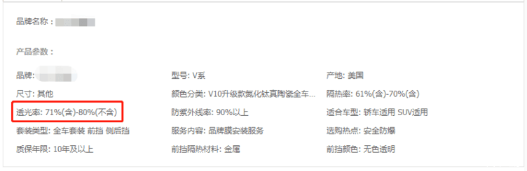

这里稍微插一句,提醒大家,如果要给挡风玻璃贴膜,我们说的透光率和光学畸变一定要多加关注。
比如下图这种,就有明确透光率的表现。
▲现在挡风玻璃贴膜市场还是比较成熟的,大家也不用太担心。但给挡风玻璃增加一层透明OLED面板,那就是一门全新的学问了,大家不要把二者划等号

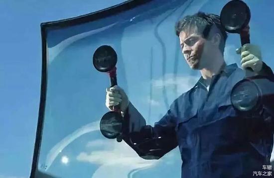

不过将显示屏嵌入前风挡内并不像做夹层饼干“2+1”那么简单。

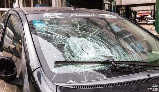

一来,前风挡玻璃本身就是“2+1”的夹层结构,PVB膜在中间将内外两层玻璃牢固的粘结在一起。
所以 OLED面板别无选择只能嵌入到PVB中,其实就是“2+1+1”结构更准确。
▲汽车挡风玻璃为什么破损后没有脱落,其实就是因为中间有夹层结构
不过目前汽车夹层的PVB膜厚度小于1mm,因此OLED面板的厚度要非常薄,才能融入到现在的前风挡结构中去。

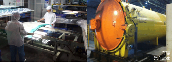

在夹层玻璃生产工艺中一道重要的“高压”工序,直接关系到夹层玻璃的强度。
在高压过程中,前风挡玻璃需要放置到像高压锅一样的高压釜内。
而高压釜内的温度有140℃左右,压力高达13bar,相当于13个大气压。
这对OLED面板的耐高温高压性将会造成非常严酷的考验。
▲合片将两块玻璃夹在一起,中间放上PVB膜,PVB的含水量对夹层玻璃的性能有影响。高压是用较大均匀的压力和适合的温度,彻底排出夹层中的气体,使玻璃和PVB膜完全粘合牢固

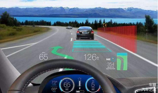

“投影版”风挡显示屏-HUD

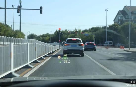

大家也不要灰心,虽然嵌入结构的风挡显示技术困难重重,但“无屏幕”模式也可以采用投影的方式,比如HUD。
HUD虽然是靠反射光线形成的画面,却能给人一种前风挡本身就是显示屏的错觉。
虽然成本比较高,一般只装配在高端车型上比如BBA,但这些年不少自主品牌的走量车型也有配备的,好歹是我们能触碰得到的产品。
▲通过镜面反射成像,可以将液晶仪表盘投影到风挡前方,需要低头实时看到车速、导航等信息

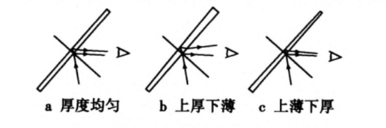

HUD本质上也相当于一部投影仪,投影设备的内部光源就是投影仪的大灯,而前风挡玻璃则是幕布,只不过前风挡是透明的。
不过提醒大家,普通的前风挡玻璃由于上下的厚度一样,反射回来的影像会出现偏移,因此会降低HUD显示的使用效果,无法直接作为HUD设备的投影界面。
这也是为什么后装HUD总会出现投影画面模糊重影的原因。
▲抬头显示系统的投影光源发出的光经过夹层玻璃与空气接触的两个表面时会发生反射,两个表面上的反射影像会产生偏移从而形成两个相互干扰的重影
想要解决投影画面重影的问题,前风挡玻璃需要满足特殊的光学结构。
具体来说,前风挡玻璃需要由原来的厚度均匀的结构变化成上薄下厚的结构,玻璃原片是浮法工艺成型因此厚度会均匀一致。
▲只能采用上薄下厚的楔形的PVB膜替代普通的厚度均匀的PVB膜来达到夹层特殊光学的结构,改善HUD投影的重影问题。这就是高端车挡风玻璃贵的秘密之一
为了让重影控制在人眼无法识别的程度,HUD风挡对投影区域的型面要求非常的高,型面偏差只允许+/-0.5mm以内。

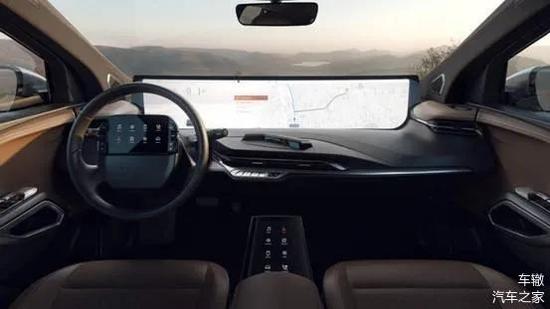

比如M-Byte的共享全面屏甚至做到了夸张的48英寸,后来大家也都知道了,这家迟迟未能量产,直至破产倒闭。
所以,更何况将“透明OLED面板植入前风挡玻璃”?
