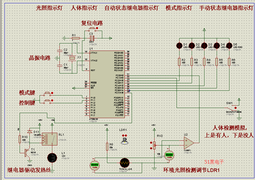

智能过道照明系统主要功能
⑴系统设有2个按键功能按键(模式切换键和开关键),和一个单片机复位按键;
⑵系统设有1个电源指示灯和5个状态指示灯,分别为:光照检测信号指示灯(光线暗时指示灯亮),红外热释电传感器信号指示灯(检测到人体信号指示灯亮),自动模式继电器工作状态指示灯(自动模式下,继电器接通,指示灯亮),模式指示灯(手动模式时指示灯亮),手动模式继电器工作状态指示灯(手动模式下,继电器接通,指示灯亮);
⑶系统设置了两种工作模式:自动工作模式和手动工作模式,开机默认为自动模式,可通过“模式切换键”来实现模式切换;
⑷在自动模式下,继电器接通时间是延迟变量来控制的,延迟变量>0,继电器接通,延迟变量=0,继电器断开。延迟变量由检测到的信号控制,在检测到光线暗时,并且检测到有人时,延迟变量就等于设置的延迟时间,从而实现在人走后一段时间,灯泡自动熄灭,节能的目的;
⑸设置的延迟时间可以修改的,在自动模式下,长按“开关键”,每5秒钟,延迟时间加10秒,并且5个状态指示灯会显示出来,每5秒钟从左到右亮一个指示灯,延迟时间最大为50秒。
⑹在手动模式下时,可通过“开关键”控制继电器开关;
单片机源程序如下:
