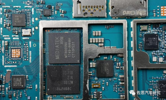

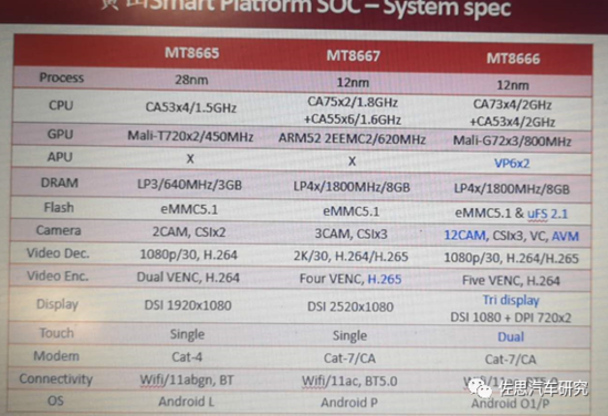

除了MT6735,联发科还有针对后装流媒体后视镜的4G芯片系列MT8665、MT8666、MT8667。其中MT8665已经在流媒体后视镜上占据大约50%的市场,小蚁、小米米家、恒泰互联是典型代表。MT8665具备报警类ADAS功能,包括车道偏离和碰撞预警,并且做得相当不错。2020年进入前装市场。MT8665对应的是高通410,不过它在2016年初推出的时候主打流媒体后视镜市场。
MT8665与MT6735基本差不多,MT8665功耗略低,可靠性略高,更接近车规。

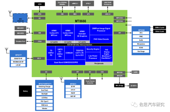

联发科下一步主打产品是MT8666,已经有不少前装车厂正在导入,预计2021年或2022年将大放异彩。与联发科标准车规级MT2712比,MT8666要强很多,MT2712是四核ARM Cortex-A35@1.3GHz处理器和两核Cortex-A72@1.6GHz处理器,GPU是Mali-T880 MP4。MT8666强MT2712太多。MT8667则降低了性能,功耗更低,可能为了更接近标准车规。MT8666就是主打高性能。支持VOS虚拟机,三屏显示,仪表、中控和副驾,中控和副驾支持触控,有3路4 Lane MIPI CSI,也就是最大12个100万像素摄像头输入。也支持UFS快速启动。
MT8666应用框架图
MT8666最高支持到CAT7级,FDD/TDD最高300Mbps 下行,上行速率150Mbps。包含WLAN、蓝牙、GPS和FM收音四种连接Modem。支持FR, HR, EFR, AMR FR,AMR HR 和 Wide-Band AMR语音格式,双麦克风噪音消除,声轨追踪,语音识别支持度高。顺便说一下,市场上智能音箱90%都是联发科的MT8516做主芯片,联发科在语音识别方面实力非常强。

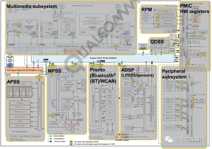

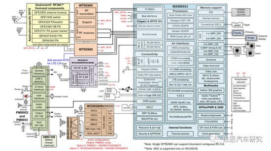

高通方面,高通骁龙625也就是MSM8953。高通625发布于2016年2月,当年在手机领域非常火爆,小米大量使用,号称一代神U,也是高通第一款14纳米手机芯片,一直到2018年还有手机厂家使用,出货量估计早已过了1亿片。实际在车机上,某新能源车大厂几乎全系列使用骁龙625,虽说与华为合作,准备用麒麟710代替骁龙625,但替代过程不会那么快,目前仍然是骁龙625。同时另一家国产前三的整车厂也开始大量使用骁龙625。目前车机中最顶级的当属广汽AionLX的高通SA8155P。
高通骁龙625内部框架图与应用图
骁龙625采用A53八核心设计,其单核频率最高可达2.0GHz,14nm FinFET制程,而GPU部分则是Adreno 506。最高支持2400万像素摄像头,4K视频拍摄,支持快充技术。
高通骁龙625内部包括:APPS,Cortex A53 core,运行android;RPM(Resource PowerManager),CortexM3 core,主要用于低功耗应用;Modem(MSS_QDSP6),高通自有指令集处理器,处理3G、4G通信协议等;Pronto(WCNSS) ,处理wifi相关代码;LPASS,音频相关。
