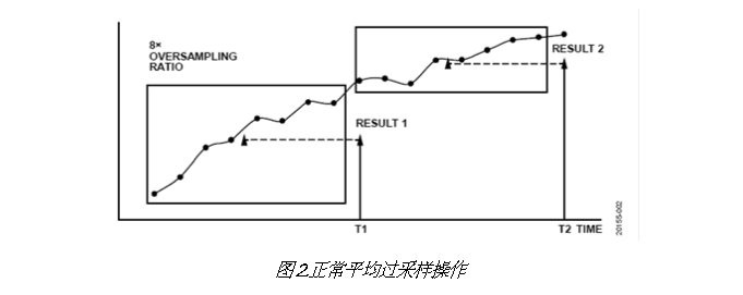

在AD7380 SAR ADC系列中,正常平均过采样是在芯片内实现,最多可以收集32个平均样本。只要使能此技术,AD7380就会自动采集M个转换样本,然后输出平均转换结果。转换结果是否可获得取决于所采集的M个样本,后者由AD7380系列的CONFIGURATION1寄存器中OSR位的过采样率设置。当M个样本转换完成时,可读取结果。
图2显示了AD7380如何执行该算法。此示例假定M = 8,即过采样率(OSR)为8,因此要收集八个样本并进行平均。当内部启动转换时,AD7380执行一系列转换和采集过程,直到完成所需的样本数(M)。然后,对捕获的数据执行平均处理。此过程会引入一定的处理延迟,如图2所示。平均结果在T1处获得,并通过SDOx引脚输出。此刻,新的平均操作开始,导致发生新的转换突发事件,以再采集M个样本。图2显示,应用此技术会降低采样系统的有效ODR。ODR降幅与样本数(M)或OSR增幅成反比。对于要求更优性能但可接受较慢ODR的应用,建议使用正常平均过采样方法。

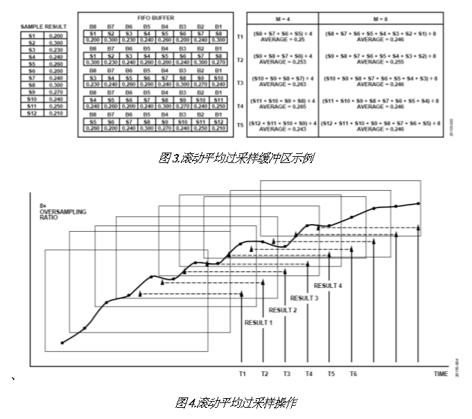

滚动平均过采样技术使用缓冲区来存储样本以执行平均过程。滚动平均算法选择缓冲区中存储的最新M个样本,然后将所得之和除以M。在数字设计中,缓冲区需要额外的空间来创建额外的存储区。在滚动平均过采样技术中,小型ADC的缓冲存储容量有限,采用先进先出(FIFO)算法。当缓冲区已满且有新的样本可用时,缓冲区中最早的数据会被丢弃,如图3所示。使用前面的示例采样数据,前八个采样结果填充FIFO缓冲区(S1至S8)。当出现新的样本数据(S9)时,S1从缓冲区中移出,S9插入缓冲区中。此过程随着新样本存储在缓冲区中而重复执行。
如前所述,滚动平均过采样技术将最新的M个样本相加,并将总和除以M来计算平均值。在图3所示的例子中,M = 4,该算法将FIFO缓冲区中的四个样本B1至B4(这是最新的四个样本)相加,然后除以4。在下一次平均期间,相同的FIFO缓冲位置参与平均,但这些缓冲区中的内容会改变。在M = 8的情况下,FIFO缓冲区中的所有样本都包含在求和运算中,然后除以8。
要使能AD7380系列中的滚动平均过采样,须将OS_MODE位设置为逻辑1,并且CONFIGURATION1寄存器的OSR位须为一个有效的非零值,以在FIFO缓冲区中存储最多8个样本。转换发生后,FIFO缓冲区将立即更新。使能滚动平均过采样后,其算法会从FIFO缓冲区中收集最新的M个样本,再除以M,其中M为OSR。然后,平均结果通过AD7380的SDOx引脚输出。
图4显示,只要缓冲区中有所需数量的样本(此例中M = 8),随后的转换周期就会提供过采样结果。因此,输出数据速率(ODR)会更快,哪怕M(样本数)增加。滚动平均过采样技术在需要高ODR和高性能的应用中很有用。这项技术可实现的性能提升受可用缓冲存储空间的限制。简化的滚动平均公式为:

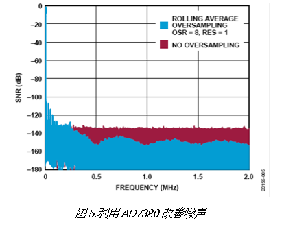

图5是使用AD7380所生成的快速傅立叶变换(FFT)曲线示例,分两种情况:无过采样和应用滚动平均过采样,OSR = 8。

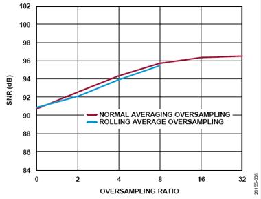

可以看到,本底噪声有显著改善,这与SNR的增加是一致的(参见图6)。在此例中,在使能正常平均过采样和滚动平均过采样的情况下,SNR分别提高到96 dB和95 dB。
图6.AD7380 SNR与过采样率的关系

表3和表4详细说明了在不同的过采样率下,典型的正常和滚动平均过采样对SNR的影响。随着过采样率的增加,SNR也会提高。

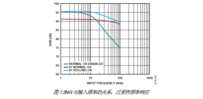

两种平均技术在AD7380系列产品中均可使用。每种技术有其适合的一系列应用。不过,每种技术有其自己的特点,具体应用必须考虑这些特点。正常平均过采样技术有如下特点:
Ÿ   性能更优,因为此技术对额外数据进行采样以求平均。
Ÿ   ODR较慢,因为样本数或OSR增加,使得应用可以使用较低的SCLK频率,从而降低总成本。
Ÿ   信号带宽明显小于转换速率(参见图7)。请注意,带宽限制类似于一个有效低通滤波器。
滚动平均过采样技术有如下特点:
Ÿ   采样速率可以变化,由应用通过引脚进行控制。
Ÿ   最高4 MSPS的快速采样速率。
Ÿ   由于缓冲区限制,参与平均的样本数以8为限。
Ÿ   信号带宽更宽(参见图7)。

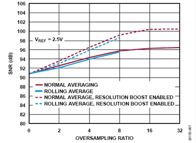

SNR的最大改善幅度受ADC位数的限制,如图6所示,当过采样率大于8时,SNR性能几乎没有提高。要获得过采样的好处,必须提高N分辨率,这就是AD7380分辨率提升特性的重要意义。
提升分辨率
即使有限制,AD7380系列也可以通过过采样有效提高分辨率,从而扩展可实现的SNR。要使能片内提升分辨率特性,须写入CONFIGRATION1寄存器的RES位(位2)。
要了解过采样如何提高SNR,请使用前面的公式计算17位ADC的SNR。结果是SNR为104.1 dB。
将此值代入SNR公式可得出将分辨率提高1位所需的过采样系数k。
为了将分辨率提高1位,ADC过采样率必须至少为4。下式为提高分辨率所需的过采样系数计算公式:
过采样 = 4x × (fS/(2 × BW))
其中x为额外分辨率。表5总结了不同过采样率下的分辨率提高情况。
图8显示了使能分辨率提升特性时AD7380的SNR性能。实现的SNR性能超过100 dB。额外的2位分辨率提升改善了量化噪声,导致SNR提高。分辨率提升是一种提高系统动态范围而无需增加2位分辨率的成本的方法。此特性的缺点在于,串行端口接口(SPI) SCLK需要提供额外的2个时钟周期来输出平均转换结果。
图8.使能AD7380分辨率提升特性后SNR与过采样率的关系
