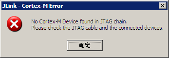

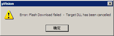

今天在玩开发板时不小心下载了个有问题的程序,然后就悲剧了。无法往芯片中烧写程序了。每次想下载程序都会弹出如下的两个错误对话框。
然后消息窗口显示如下的错误信息。
  1. JLink info:
  2. ------------
  3. DLL: V4.15n, compiled Jun 18 2010 19:55:09
  4. Firmware: J-Link ARM V8 compiled May 20 2010 17:07:46
  5. Hardware: V8.00
  6. S/N : 24446459
  7. Feature(s) : RDI,FlashDL,FlashBP,JFlash
  8.
  9. * JLink Info: Could not measure total IR len. TDO is constant high.
  10. **JLink Warning: No matching core found.
  11. * JLink Info: Could not measure total IR len. TDO is constant high.
  12. * JLink Info: Could not measure total IR len. TDO is constant high.
  13. * JLink Info: Resetting target using RESET pin
  14. * JLink Info: Halting CPU core
  15. **JLink Warning: Received 0 as core Id.
  16. ***JLink Error: Could not find supported CPU core on JTAG chain
  17. Bad JTAG communication: Write to IR: Expected 0x1, got 0x7 (TAP Command : 2) @ Off 0x5.
百度了一下,没找到什么有用的信息。还是要自己想办法解决。首先,我的JLink和STM32 芯片都不大可能就这么坏掉了。多半是烧写进去的软件有些问题,占用了相应的IO 管腿,导致无法利用JLink与之通讯。那就想办法不让这个错误的程序运行了。
STM32 中是自带了BootLoader的,切换进BootLoader 中就可以了。具体的方法就是通过BOOT1、BOOT0两个跳线来选择启动模式。
断电,改跳线,重新上电,进入BootLoader 模式。用JLink 下载新的程序,下载成功。再断电,把跳线改回来,重新上电,一切正常。问题解决!
