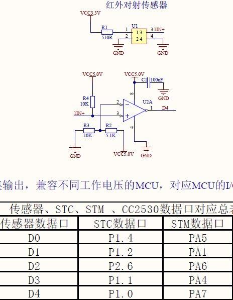

3.2 光敏传感器的电路图
红外对射传感器电路如图3.2,U1的1,2脚为红外发射端,3,4脚为接收端,当凹槽中有物体挡住红外线时,3,4脚之间截止,1IN+为高电平,D4输出高电平;当凹槽中没有物体挡住红外线时,3,4脚之间导通,1IN+为低电平,D4输出低电平。
图3.2  红外对射传感器电路
