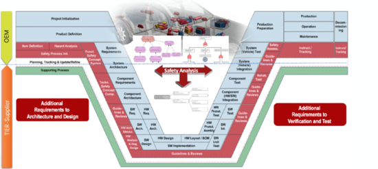

ISO26262 功能安全的内容以一个 V 模型为主,这个 V 模型是和相应的汽车电子电气系统开发运用相结合的。
比如说针对电子电器系统本身的开发有一个项目启动,针对项目定义有相应的功能架构和系统架构。在功能安全开发里面,有对应的环节以及软硬件的实现、测试,还有相应的安全确认和一些测试等,这些内容在功能安全里面和在汽车电子电器系统架构里面都是一一对应的。
上图为功能安全的主要内容,我们可以看到第二章中的功能安全管理可以为三大部分:有整体的功能安全管理,有项目开发过程中的功能安全管理,以及开发过后:生产、运行、维护、报废的功能安全管理。
在第三章需要进行项目定义、未来分析风险评估以及功能安全的概念。第四章的主要内容是系统级的产品开发的流程,也有相应的技术安全概念以及安全确认和测试,五、六章当中会有一些软件、硬件的安全测试和概念。七、八、九、十章主要讲的是比较支持型的内容,包括支持过程怎么确认,还有功能安全如何管理以及相应的生产、运行、维护和报废。
2018 年,又新增了十一、十二章,分别针对半导体硬件和特种车,比如说摩托车和大卡车的功能安全分析方法。

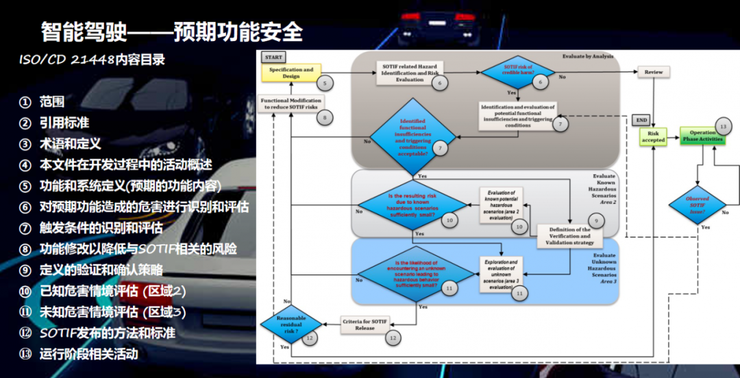

预期功能安全和功能安全不同,预期功能安全主要以下面的流程图为主,分为三个模块,包括:预期功能安全的分析、安全验证和安全确认。
在最新版的里面,添加了运行阶段的相关内容,当整体的风险都已经被接受之后,我们还要在运行阶段观察预期功能安全是否达到。
预期功能安全中比较核心的概念是场景分析,它将场景进行了两个维度的分类,一是已知和未知,二是安全和不安全。
已知的安全场景可称为区域一,区域一是我们最终要最大化的一个场景,我们要将已知的危险情景中的安全事件,和未知危险中的安全事件,统统变成已知安全的事件,这就是预期功能安全分析最主要的目标。
区域一是已知安全场景,对应的是功能安全分析;区域二针对的已知危害场景,对应预期功能安全的验证。区域三针对未知的危害场景,对应预期功能安全的确认——确认是否还有一些残余风险在里面。

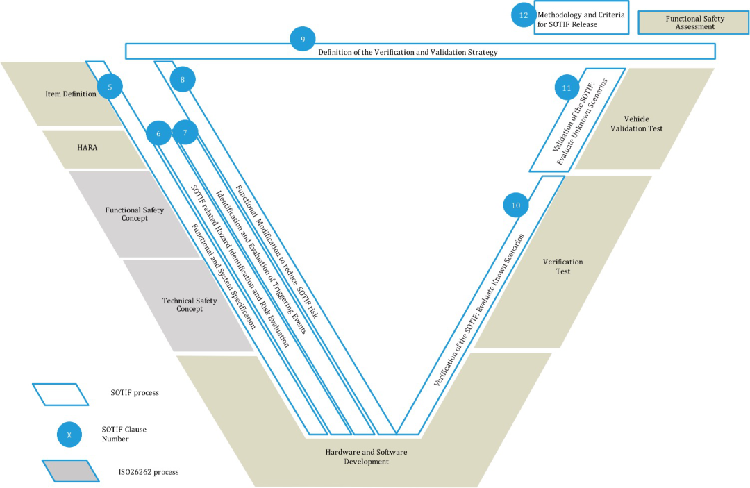

1.  ISO26262&ISO21448 联合开发
上图为 ISO21448 里面的微模型图,此图是关于功能安全和预期功能安全本身的交互内容,我们可以看到有色框里面是 ISO26262 的内容,而这个蓝边框的内容是 ISO21448 的内容。
可以看出这个交互并不是一一对应的关系,比如说预期功能安全的定义以及预期功能安全对应系统的定义,他们都会对应到功能安全的项目定义、功能架构、系统架构当中的整个流程。右边的验证和确认也分别对应到了功能安全和预期功能安全的相应内容。

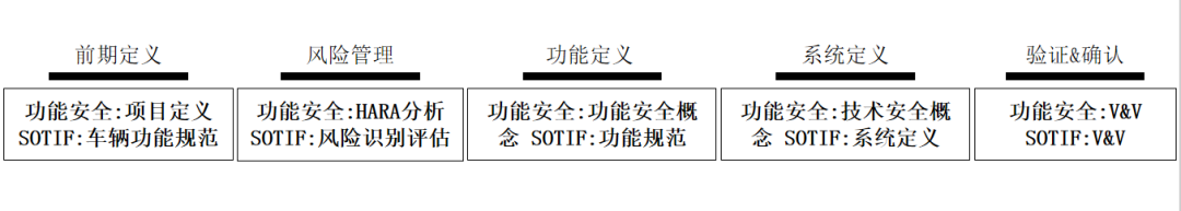

上图为开发流程的联系,比如说前期定义阶段,在功能安全里面需要定义整体;在预期功能安全里面,对应的是车辆的功能规范;然后在风险管理里面,功能安全当中有 HARA 分析(危害分析风险评估),是对严重程度、暴露程度和可控性程度进行分析。而预期功能安全里面的风险识别评估把暴露程度去掉了,因为暴露程度它对应的是一个场景的分析,而在预期功能安全里面,因为智能驾驶的场景相对非常复杂,所以我们把这个场景分析单独拉开来了,在预期功能安全中我们主要是对严重程度和可控度这两个维度进行风险的分析。
功能定义方面,在功能安全里面,是对功能安全的概念进行定义,而在预期功能安全里面,对预期功能对应的内容进行规范;同样在系统定义里面也是这个对应关系——预期功能安全里面也只针对这个预期功能相关的内容进行规范;
在验证和确认方面,这一环节在预期功能安全里面,因为智能驾驶系统把它大体分为四个模块,一是传感器对应的输入部分,二是相应的算法,即决策算法和识别算法(这是相当于过程中的部分),三是执行机构,即输出的部分,四是整车集成层面上的模块,分别在预期功能安全中提出相应的验证和确认的方法,这就是预期功能安全和功能安全开发流程的联系。

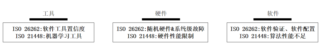

我们都知道算法本身是由代码实现的,因此我们可以把算法作为一个软件工具,而在 ISO26262 和 21448 当中,都有相应针对软件工具的安全分析内容。比如说在 ISO26262 当中,提出了对软件工具的置信度的要求,而在 21448 里面,提出了对机器学习本身所使用工具的要求。
智能驾驶系统分软硬件部分,在硬件上面涉及到 GPU 等内容,这些硬件设备在 ISO26262 和 21448 里面也都有相应分析的内容,比如说在 ISO26262 我们针对硬件有随机硬件失效分析、系统及故障的分析,这些分析也都涉及到硬件的分析;而在 21448 里面有针对硬件性能限制如何进行安全分析的内容。
算法当中也有软件的部分,就是它实现了这个算法的代码,然后在 ISO26262 当中,规定了一些软件验证、软件配置的内容,而在 21448 当中也提出了如果算法不足该如何应对的相应内容。

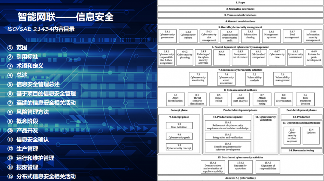

信息安全也有相应信息安全的管理综述,基于项目的信息安全管理以及风险管理的方法,HARA 分析、相应的威胁识别与分析,风险评估还有信息安全确认,信息安全的大体内容和功能安全很像。
但是它和功能安全最大的不同点就是在于功能安全针对的是架构客观存在的结构是否达到一定的安全等级,以及它是否实现了我们的安全需求;而在信息安全里面,最主要的诉求是要保护我们的一个资产免受黑客的攻击,这就是信息安全的大体内容。
