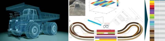

设计体系:仿真模拟技术加速新车型推出
在重型卡车的设计中,制造商需要考虑的因素比普通汽车更多,噪声、疲劳耐久性、卡车平顺性、流体动力等。在新型卡车物理试验前,采用CAE技术精确仿真,可以有效减少试验次数和样机成本,缩短上市时间。
海克斯康的CAE软件解决方案,提供通过结构有限元分析、计算流体动力学和多体动力学的解决方案,对材料本构、产品性能和工艺过程模拟,基于成本低、高质量的原则,帮助设计师分担产品设计工作,不断完善产品设计和制造过程。
典型案例:戴姆勒卡车疲劳仿真
戴姆勒卡车公司主营制造、销售商用卡车和大客车,并为这些产品提供服务和维护。戴姆勒公司追求高效和创新,他们设法让车辆轻量化,以提高燃料效率、减少相关排放,这其中预测车辆部件疲劳寿命的能力也极其重要。海克斯康MSC Nastran软件在设计和开发周期的初期准确地预测疲劳寿命,可以延长产品寿命、减少试验次数和样机成本、缩短上市时间。
首先通过多体仿真,准确再现衬套的动力学和非线性行为,依照工况循环对实物试验计划的所有耐久性事件进行全尺寸仿真,在 MSC Nastran 中采用有限元法计算车辆子结构(例如底盘、驾驶室或发动机罩)内的应力分布。然后,对所有的耐久性事件进行瞬态模态分析,计算所有耐久性事件的参与因子,依照工况循环准确地预测组合疲劳损伤。整个耐久性分析过程能更有效地识别高应力部位,比以前的方法快了10倍,在简化、加快耐久性分析上有着极其突出的表现。
