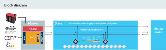

Melexis 在开发基于 LIN 的 LED 汽车系统方面具有丰富经验。为了应对智能照明挑战,Melexis 开发了 Melexis 光导总线 (MeLiBu™)。该光导总线综合了 LIN 和 CAN 的优势:兼具 LIN 易于使用的可扩展协议和硬件架构与 CAN 的速度和可靠通信系统。高速、可靠的通信系统专为具有大量 LED、动态效果、复杂性和动态范围高的应用设计。这是一个免许可证系统,基于现有的 CAN-FD 物理层和自同步的 UART 通信。另外,MeLiBu™ 可确保与不同级别供应商的 LED 系统实现无缝集成,适用于 ASIL-B 等级以下的安全关键型应用。
MeLiBu™ 采用先进技术,却可支持简单的线束,因为它具有真正的差分总线结构。数百个 LED 之间可实现无延迟通信,因此整个车内的灯光动态效果也可轻松同步。它还支持在整车内布置多个总线。MeLiBu™ 提供其他竞争系统无法匹敌的 ESD 和 EMC 稳健性,兼容 ISO 11898 和 ISO 26262,各照明节点均可实现市场最低成本。
