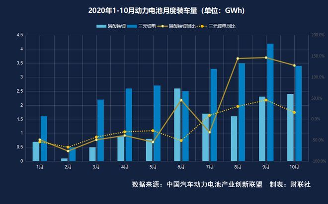

中国汽车动力电池产业创新联盟11月11日发布最新动力电池月度信息。数据显示,10月,我国动力电池装车量为5.9GWh,同比上升44.0%,环比下降10.8%,同比继续保持增长趋势。其中,三元锂电池共计装车3.4GWh,同比上升15.7%,环比下降19.1%;磷酸铁锂电池共计装车2.4GWh,同比上升127.5%,环比上升3.5%,已连续三个月实现同比增长超100%。
从数据来看,磷酸锂铁电池装车量的上涨速度远高于三元锂电池。同时,今年前10个月,我国动力电池装车量累计40GWh,三元锂电池装车量占总装车量的67.4%,磷酸铁锂电池装车量占总装车量的31.9%,总装车量份额较1-9月提升1.6个百分点。
