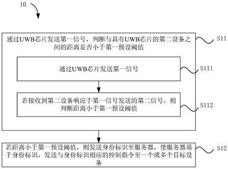

图1 一种个性化自动控制设备的方法
基于包含UWB芯片的设备,如可穿戴智能设备、智能手机、手环等,图1提供的一种利用UWB技术实现个性化自动控制设备的方法。首先通过UWB芯片发送第一信号,判断同样具有UWB芯片的第二设备与自身之间的距离是否小于第一预设阈值(步骤S11),如果收到响应信号,则判断距离小于阈值。图示中的第二设备可为任意场景中的设备,判断用户是否位于或接近该场景区域,从而自动开启,以实现用户的个性化设置。这种通过UWB芯片收发信号从而实现距离判断的方式相比于GPS或蓝牙技术精度更高、并且能够适用于建筑物内,从而更好的判断用户位置。
如果判断距离小于第一预设阈值,则发送身份标识至服务器,使服务器基于身份标识,发送与身份标识相应的控制指令至一个或多个目标设备(步骤S12),从而无需用户进行操作。
